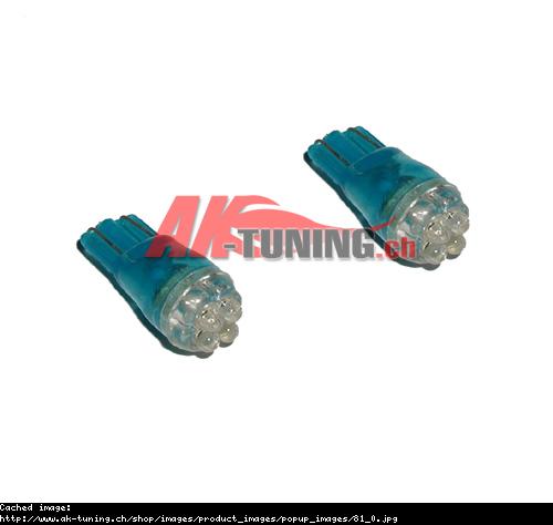

Nachdem ich den 3-wöchigen Glühlampenwechsel leid war, hab ich einfache LEDs rein gemacht. Tagsüber leider nicht so hell, aber die gehn nicht so schnell kaputt.

Nur "hellere" LEDs bringen nichts. Das Problem liegt im "Abstrahlwinkel" oder wie man das auch immer nennt. Beim jetzigen LED-Licht strahlen die LEDs "gerade" raus, sodaß beim Heck der S das LED-Licht einem durch den Blickwinkel dunkler erscheint, als bei der N. Also wenn andere LEDs, welche mit größeren "Winkel" verwenden oder ggfs. das rote LED-Licht von Ollo, da dort die LEDs ja das ganze Gehäuse anstrahlen und somit der Betrachtungswinkel keine Rolle spielt bzw. spielen sollte.

Ich hatte lange Zeit zwei LED Birnchen im Originalrücklicht. Das war schon eher Stalllaterne als das Rücklicht vom Kantnschleifer oben. Blickt man genau gerade auf das Rücklicht, ist es natürlich heller, aber schräg von der Seite sind die LEDs nunmal dunkler als ne klassische Glühlampe.
Da die Glühlampen aber schneller kaputt gehen, sind sie auch nicht die optimale Lösung.
Nun habe ich mir ein LED Rücklicht zusätzlich oben auf den Kotflügel montiert. Ist von Louis, ohne Kennzeichenbeleuchtung und ich denke mal das gleiche was auch der TDI Heckumbau und Ollo verwenden.
Bei Tageslicht ist die Originallampe deutlich besser zu erkennen, als die LED Funzel. Vermutlich wegen der Fläche. Bei Dunkelheit genau von hinten ist die LED heller, von der Seite betrachtet, wiederum die Originallampe.
