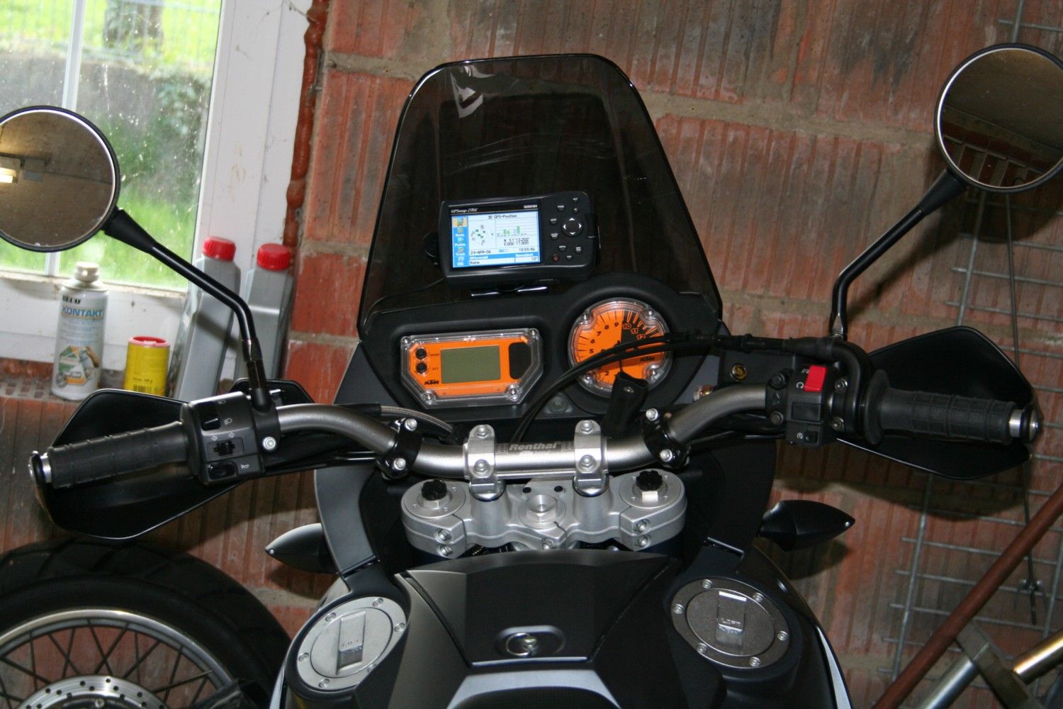

Wie wäre es hiermit?
 Dateigröße:  212.04 KB
 Angeschaut:  646 mal

hallo fazer1000,
sieht gut aus, was hast du da benutzt? kosten? wo bestellbar? vibrationen??
stabilität??
gruß markus

Hallo Markus, es ist die Variante von bikertech.......
absolut stabil, keine Vibrationen, meines Erachtens ein Wenig zu teuer (wenngleich wesentlich Preisgünster als TT),

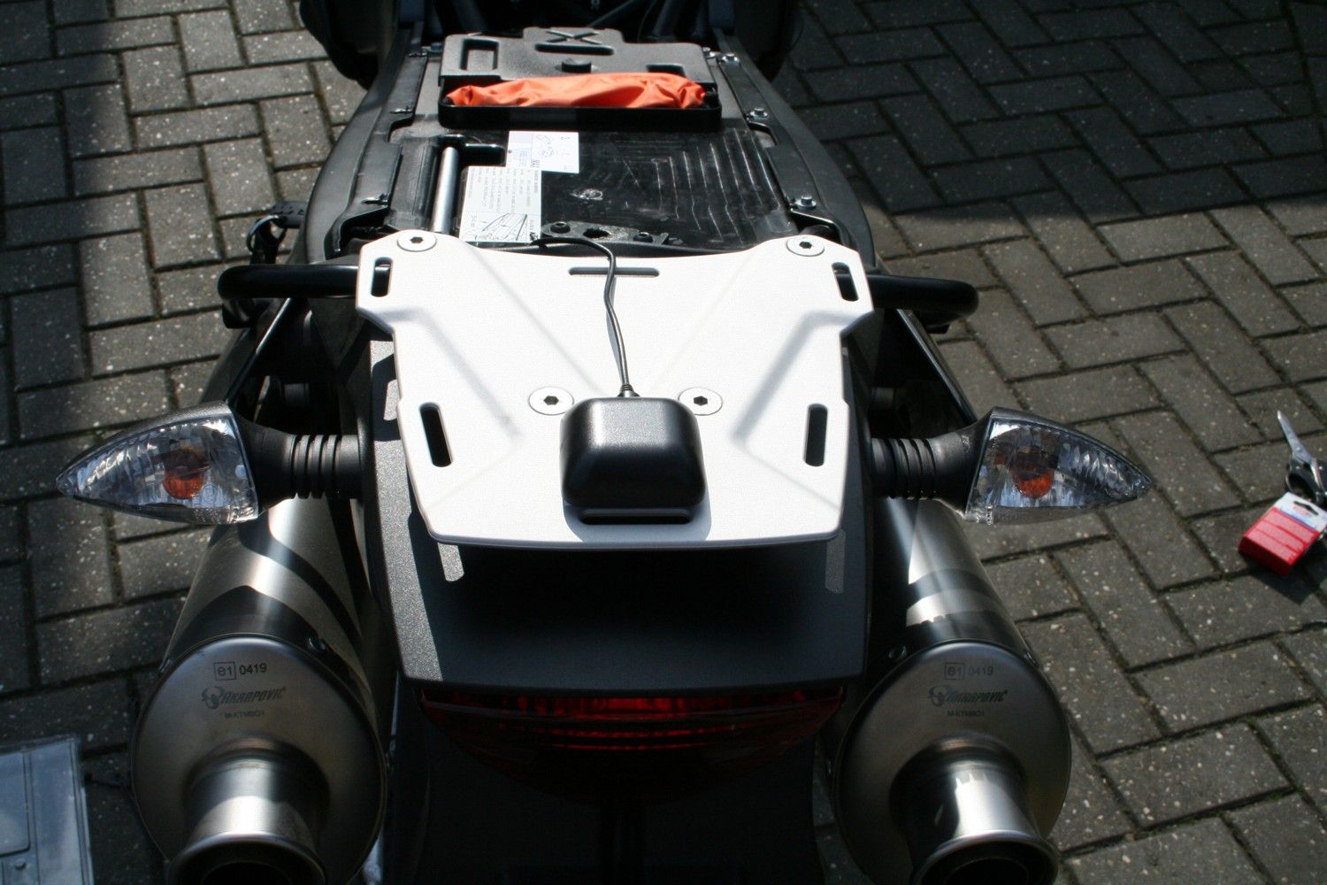

bei dieser Montage ist eine externe GPS Antenne notwendig
@nocarrier
mussuguckendanndusehenissauchbikertech Very Happy
 Dateigröße:  203.29 KB
 Angeschaut:  652 mal

fazer1000binich @ Fr, 30. Jun 2006, 13:24 hat folgendes geschrieben:
@nocarrier
Question
hab die gleiche Antenne am Mopped...

zu biketech: glaube, das ist ein geniales Teil. Jedoch wie geht das mit der GPS-Maus? Wird die einfach angesteckt am 276C? Muss dazu die Original-Antenne weg? Da ich das gute Garmin auch fürs Auto benutze, wie schnell ist das Teil abgenommen, ist das auch nur nur hingeclippst wie bei TT? Also stressfrei abgenommen beim Tanken ind schnel wieder montiert?

Das Teil ist wirklich gut, was die Wackelei und dadurch Lesbarkeit betrifft bestimmt um Längen besser als TT. Das ist einfach so und feddisch.
Das 276C wird einfach in die Marinehalterung eingeklipst. Schnell mal bei der Tanke runter/rauf wirst selten machen. Wirst einfach ein Auge drauf haben. Ich war 10Tg damit in Frankreich unterwegs und habe es nur während der Einkäufe in Supermärkten und natürlich nachts runtergenommen.
Eine GPS-Maus wird bei Garmingeräten nicht benutzt. Lediglich eine Antenne. Bei der Cockpit-Bikertechlösung muss die Antenne abgenommen werden und durch eine externe ersetzt werden oder mittels Verlängerungskabel die Originalantenne an einer anderen Stelle montiert (so habe ich es an 2 Maschinen). Das Kabel kannst entweder von TT kaufen, selber basteln oder von anderen basteln lassen. Name verrate ich hier nicht ph34r .

Gibt´s da keinen anderen Platz als auf der Gepäckplatte?? Ich würd ndas noch irgendwo vorn befestigen.

yuppie @ Fr, 30. Jun 2006, 21:19 hat folgendes geschrieben:
Ich habe lange nach dem Platz mit den besten Empfangseigenschaften gesucht, er war eindeutig am Heck.
Mein erster Gedanke war eine Unterbringung hinter der Lampenmaske, hier war der Empfang jedoch miserabel.
Bei der Montage am Heck habe ich eine sehr gute Empfangsqualität. (GENAUIGKEIT IST IN DER REGEL 4METER)
