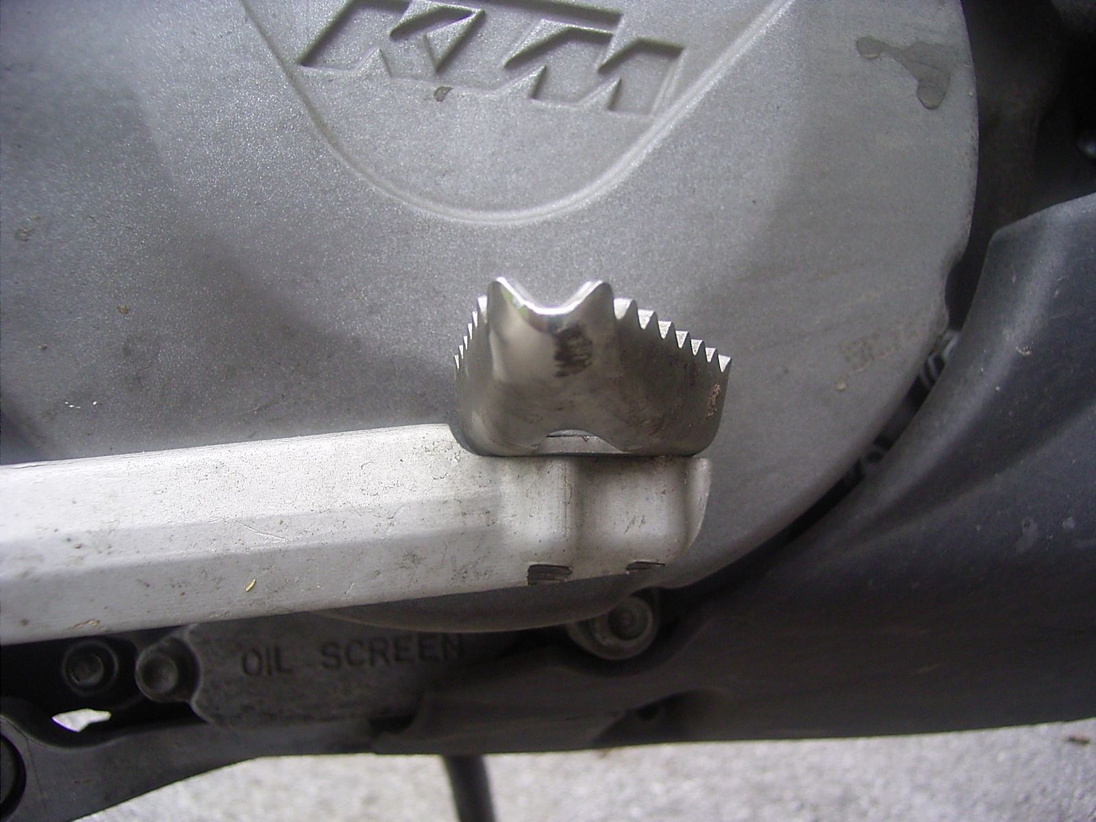

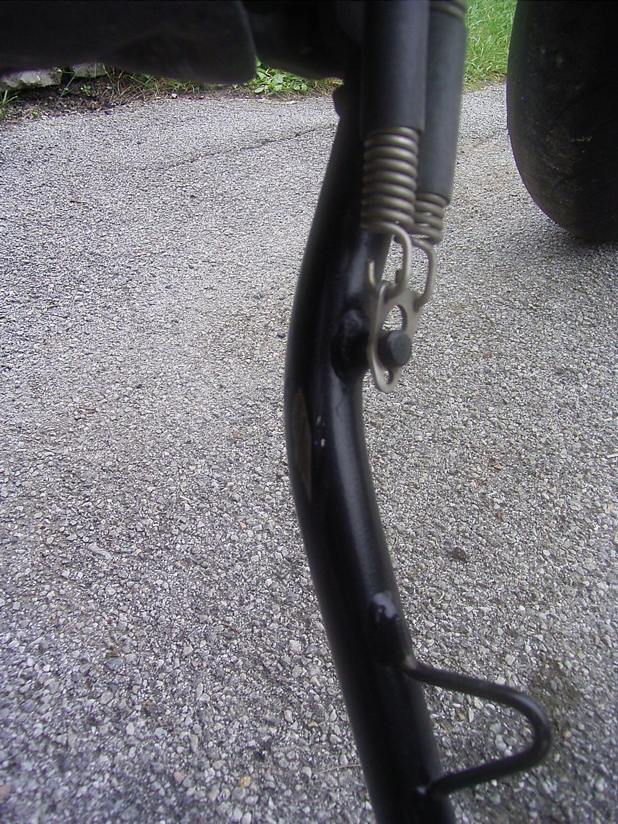

Einfache Frage, einfache Antwort: Ja, alle abstehenden Teile setzen auf (außer der Hauptständer, so was hab ich nicht, ist imho aber eigentlich unmöglich, dass der auch noch aufsetzt).
Dass endlich einmal eine Ruh mit den Spekulationen ist: 950 N, Bj. 03. Normaler österreichischer Straßenbelag, 70 kg Fahrergewicht, Fahrwerk alles ein paar Klicks härter als die härteste Grundeinstellung des Handbuchs. Reifen Bridgestone BT 45 u. 010 (mit dem Scorpion würde ich das eher nicht probieren). Links werden dabei beide Räder ziemlich leicht, rechts musst du das Vorderrad wieder einfangen.
