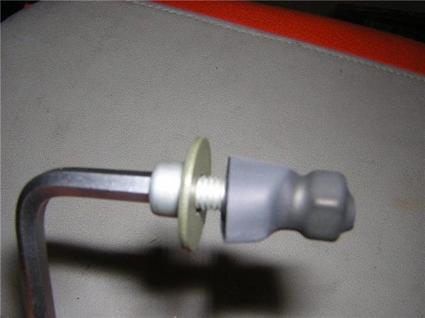

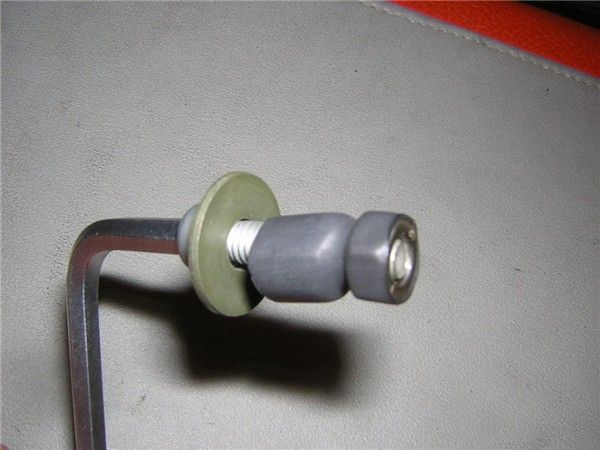

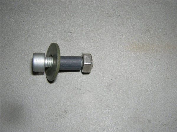

BeitragVerfasst am : Di, 17. Okt 2006, 21:40    Titel: Antworten mit Zitat
So, habe die Teile endlich nach Wochen Lieferzeit bekommen und montiert. Passen einwandfrei. Auf der linken Seite kann man den Rahmenschutz der SE org. montieren, ohne irgendwas "wegzudremmeln". Allerdings entfällt dafür dann die geschlosse Ritzelabdeckung.
Da keine Befestigungsteile für die Bohrungen im Schwingenbereich mitgeliefert wurden , hat mein Freundlicher mir einen guten Tip gegeben:
Auf die Mutter ( ist übrigens M 6 ) einen Schlauch stecken und in die Schwingenbohrung stecken. Wenn man dann die Sdhraube anzieht, drückt es den Schlauch so zusammen, daß sich dieser in der Schwingenbohrung klemmt.
Ich habe mangels Material die Mutter mit 3 verschiedenen Schrumpfschläuchen bearbeitet nd ich muss sagen, es funzt Smile
Und um es vorweg zu nehmen : Nein die Fussrasten müssen für die Montage NICHT demontiert werden. Die habe ich wg. einer anderen Sache demontiert dry
