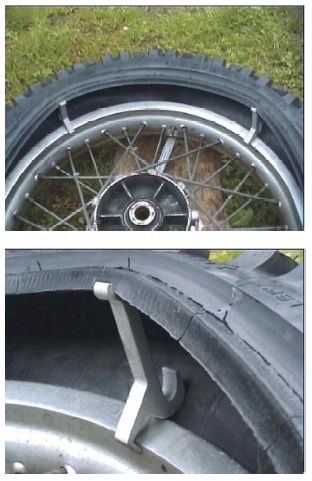

Wink meinst die teile????
montagehilfen....
 Dateigröße:  6.55 KB
 Angeschaut:  12342 mal

@ Zillator: Das gilt nicht, das Bild wollte ich gerade posten Mad
Na gut, aber das hier hast du bestimmt nicht Wink
Und das kann man damit machen:
 Dateigröße:  31.67 KB
 Angeschaut:  1023 mal

hmmm...schaut recht plausibel aus...schlauch flicken mit einblick?... unsure

Meine Meinung zu den Teilen:
Wer zu Hause alleine öfter die Reifen wechselt, für den ist das vielleicht eine Hilfe. Ich sage vielleicht, weil ich die Dinger noch nicht ausprobiert habe und nicht weiß, ob die was taugen.
Unterwegs ist das nur unnötiger Balast, weil
1.) die LC8 Doppelhumpfelgen hat, d.h. den Hinterradreifen kriegst du nur mit purer Gewalt von der Felge (z.B. mit dem Hauptständer abpressen), nicht aber mit normalen Montiereisen.
2.) Falls du es doch schaffst, den Reifen über's Felgenhorn zu kriegen, dann kann doch deine Sozia den Reifen von der Felge weghalten, damit du das Ventil ein oder ausfädeln kannst.
Krix
Nachtrag:
@Zillator: das wird langsam zum running-gag he? Wink
Ne, die Dinger sollen zwei funktionen erfüllen: Beim Schlauchventil ein und ausfädeln sollen sie den Reifen von der Felge abhalten, sodass du mit deinen Patschepfötchen reinlangen kannst. Zweitens sollen die beim Draufhebeln der Reifen verhindern, dass der schon draufgehebelte teil wieder rausrutscht, wenn du weiterhebelst.

Genau die Teile meine ich (und genau diese Bilder wollte ich einstellen, habs aber nicht hinbekommen), vielen Dank.
Denke das die Helferlein beim Aufziehen das abrutschen verhindern.
Christoph

Hab gestern abend den Hinterradreifen gewechselt (Pirelli Skorpion). War für mich Premiere, hat aber erstaunlich gut geklappt (von wegen Reifen mit Hauptständer abdrücken). Nur meine nagelneuen Touratech-Helferlein waren keine Hilfe sondern eher hinderlich. Die werden ihr Dasein wohl in der Schublade fristen.
Denn merke: Wer will sein ein Helferlein, der muss eine Hilfe sein!
