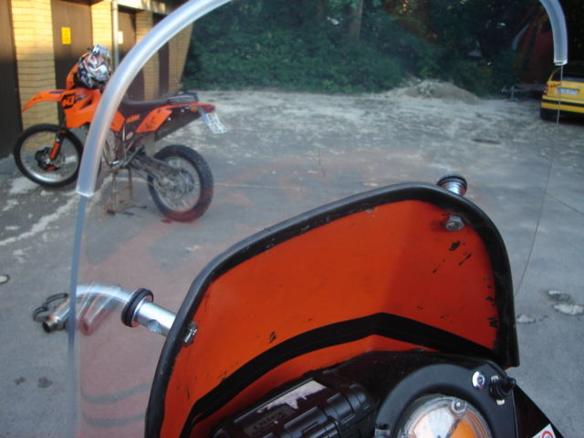

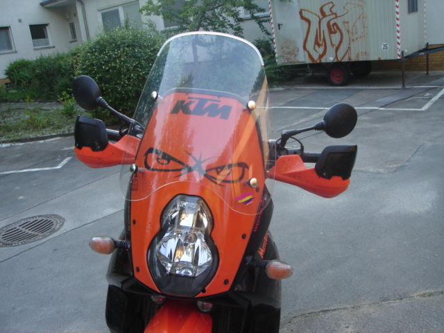

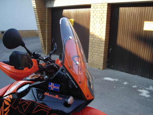

ja da man ja viel Zeit hat wenn Fussball läuft und man auch gleich mit 150 über die stadtautobahn testen kann dann kommt so was raus
Scheibe eines Mofas oder so -stannt in der vitrine beim KTM Händler und für 40 hab ich sie mit leichten Schrammen mitgenommen -4 Löcher 4 schrauben und geil .
wesentlich leiser und völlig entspannt bis 150 getestet...
 Dateigröße:  60.33 KB
 Angeschaut:  939 mal
 Dateigröße:  63.02 KB
 Angeschaut:  939 mal
man acte auf die weiise scheiße am boden bei 31°C
 Dateigröße:  54.17 KB
 Angeschaut:  947 mal
 Dateigröße:  68.65 KB
 Angeschaut:  944 mal
BeitragVerfasst am : Mi, 14. Jun 2006, 23:10    Titel: Antworten mit Zitat
so und nun zerreißt sie ......

Da ich wegen des neuen Helms etwas um die Scheibe herum tun muß, habe ich derzeit natürlich wache Sinne und deshalb einige Fragen:
Die orangefarbene ist doch die Originalscheibe (von den Abmessungen her)?
Um wieviel cm ist der Aufsatz höher?
Wieviele cm Abstand vor der Originalen sind das? -> Hinterlüftung
Letztendlich muß ich mir eine zweite LC8-Scheibe besorgen, da *ich* die originale nicht anbohren will.
Danke für Deine Infos.

@ Peterle - TT-spoiler geht an Joachim da Du ihn nicht informiert hast ....
meine Scheib ist um 4 cm gekürzt und deshalb anders - machen jetzt einen alpentest und dann frage ich den KTm -Händler ober da noch mehr von besorgen kann und was kostet ....
@ Oldie - neid der ewig hinterherfahrenden BMW´ler mit verstellbarem Tablett vorm Kopf oder wie nennt ihr das Plastikteil ....
@ Magicales -die fußrasten sind doch schon tiefer gelegt .....
@ onthefly - hat mich schon mal einer zurückgrüßen sehen der nicht auf einer enduro sitz - ich bedauere jeden der ein Straßenbike fährt und möchte nicht ständig angewunken werden -das nervt noch mehr als D-Fahnen am Autofenster ...
@ adventure Marco - nach dem Urlaub wird die Schnellmontage erprobt....
BeitragVerfasst am : Fr, 30. Jun 2006, 18:10    Titel: Antworten mit Zitat
2000km Testbetrieb absollviert. super -leiser ,keine Insekten auf dem Viesier -Regen auch besser und ich merke nicht mehr wie schnell ich bin -werde jetzt an einer schnellbefestigung bauen ..
