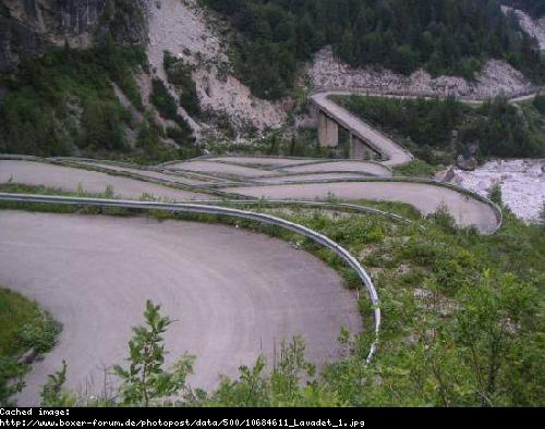

Oh ja, oh ja, wird täglich tausendfach praktiziert in alpinen Serpentinen. Und wenn ich unkonzentriert in der Gegend rumgondle, passiert es mir auch selber.
Die Beste Schule dafür ist die Forcella Lavardett (wer's kennt, 14 ganz eng aneinander gebaute Asphalt Serpentinen)
Natürlich muss man diese Serpentinen immer ein paar mal fahren, wenn man schon dort ist. Und da runter nicht so lustig ist wie rauf, machen wir beim runterfahren immer ein Rennen wacko aber ohnen Motor. Ein Rollrennen sozusagen.
Wenn man da einmal zu lang in die Kurve hinein bremst, hat man schon verloren, also gilt es vor der Kurve "Bremse los und umlegen"!
Und wenn man das einige male macht, klappt hinterher das Serpentinenfahren irgendwie viel besser.
