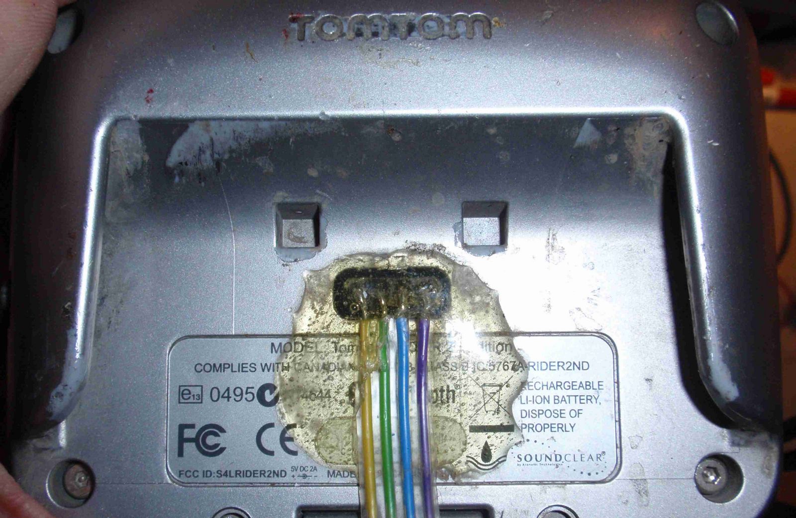

BeitragVerfasst am : Di, 18. Jan 2011, 19:50    Titel: Antworten mit Zitat
Hallo!
Vom Navigieren her und von der Bedienbarkeit ist der Rider super.
Leider sind die Kontakte wie schon erwähnt die größte Schwachstelle.
Hab meinen insgesamt 4 mal reparieren lassen bis ichs aufgegeben hab.
Lebensdauer der Kontakte war bei mir zwischen 730 und 2500km - wobei die 730km noch auf der Rappel Xt waren.
Ich hab dann auf die Garantie gesch.. und hab ihn selber umgebaut - Jetzt ist am Spannungswandler (also der Halterung) und am Rider ein Kabel mit Stecker und seit dem ist Ruhe. Mittlerwile schon seit 2007 und weitern 45.000km mit der Adventure.
Nachteil der Stekcerlösung - man muss den Rider ausstecken wenn man Ihn vom Motorrad nimmt - und es sieht nicht gut aus.
Ist also ein optischer Diebstahlschutz.
