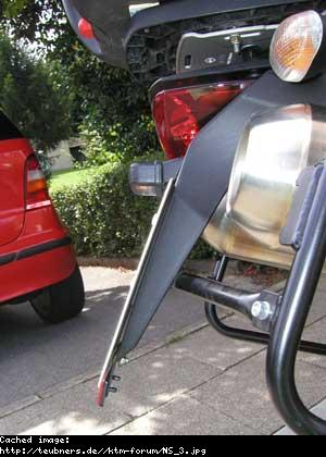

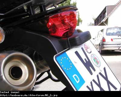

das Schild ist oben und ich habe auch ein paar Bilder.
Campingklogemecker ON ...
und gleich wieder OFF!

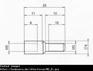

An Material habe ich einen Blechsteifen 25 x 150 x 1,5, ein Stück schwarzes 3 mm Industriegummi 120 x 120 mm und zwei Gewindeverlängerungen (Skizze unten) gebraucht.
Die original Beleuchtungshalterung habe ich glatt abgesägt. Drumrum vorher alles abkleben, damit nicht alles vom Sägeblatt verkratzt wird.
Sorgfältig und möglichst beide in einem Zug absägen. Die zwei "Abfallteile werden noch gebraucht.
Nun im Schutzblech die zwei oberen original Befestigungslöcher ca. 5 mm nach unten feilen.
Die zwei neuen oberen Löcher sind dummerweise genau auf der Kante der gesägten Löcher. Anzeichnen und so halb reinfeilen.
Man kann das Schild nun schon montieren.
Mit den zwei Reststücken kann man nun die neue Lampenhalterung basteln. So zurechtfeilen, dass sie so gerade zwischen Rücklicht und Schild passen.
Nun an der Nummernschildlampe die zwei Gewindebolzen um ca. 5 mm kürzen und die Reststücke mit den Verlängerungsstücken zusammenschrauben.
Jetzt noch zwei neue Löcher ins Schutzblech bohren und die Beleuchtung montieren.
An dem Kabel für die Lampe muß man nichts ändern.
Um die Kuhlöcher im Schutzblech zu kaschieren habe ich mir das 120 x 120 Gummistück zwischen Schild und Schutzblech gebastelt.
Damit die oberen Schrauben nicht so blöd auf halbem Loch hängen habe ich zum Schluss noch den Blechsteifen incl. 2 Löchern zurechtgebogen.
Dann sieht es von unten so aus:
Klar, Katzenauge ^^^^ passt natürlich auch noch unters Schild. So sollten auch die Grünen nichts zu meckern haben.
Viel Spaß beim Basteln.
Gruß Theo
