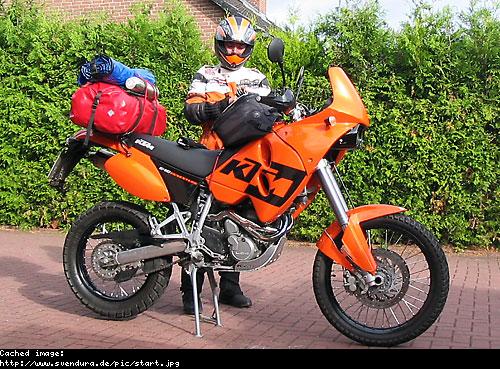

2.) Wenn Du die Ausmaße unseres "Kleinen" kennen würdest, dann wird klar, warum der Mann Platz zum Schrauben braucht! E.T. war der Erste, der die Superenduro vielleicht etwas HÖHERLEGEN und die Sitzbank dann noch AUFPOLSTERN will Mr. Green .
Wer auf dem Bild ist Tommi???

Der mit der Blau Gelben Jacke Mr. Green
