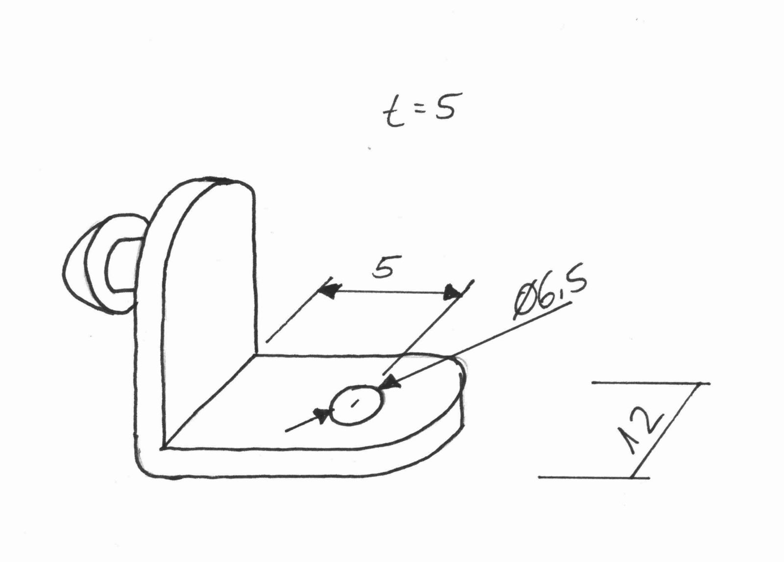

Nach näherer Betrachtung muss ich mich ein wenig korrigieren: die Idee ist weiterhin sehr gut, allerdings braucht der TRS bestimmt keine 4 Einstellschnallen. Das Optimale aus meiner Sicht wäre, die hinteren 2 Schnallengurte durch solche ohne Schnallen zu ersetzen. Dann würden diese Teile auch nicht ständig den Knien im Weg stehen Wink .
Da muss ich dir Recht geben. 4 Einstellschnallen sind zu viel.
Jedoch habe ich den TRS so weit vorne, dass vorne die Einstellschnallen bis zum Anschlag gezogen sind. Wenn hinten kiene Möglichkeit ist zum Ziehen, dann müssen die Längen genau abgestimmt sein und dann gibt es kein Nachziehen mehr. Ich muss mal ausprobieren den TRS weiter nach hinten zu schieben.
Den Halter vorne (diese Ösen) kann man auch noch optimieren. Dann gibt es keine Kanten mehr über die die Schnur läuft. Im Anhnag eine Skizze. Smoit läuft die Schnur dann auch über eine Rundung. Mal mit meinem Schlosser sprechen.
Mr Allmacht
Winkelhalter mit Loch und oben eine Linsenkopfschraube oder eine Niete mit Linsenkopf angeschweißt.
