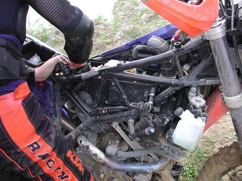

Hi
So schlimm ist es nicht. Es reicht, wenn der rechte Tank und die rechte Hamsterbacke weg ist. Falls noch vorhanden, muss auch das vordere EPC-Ventil weg. Dann kann man die Kerze mit dem Schlüssel vom Bordwerkzeug lösen.
Erfolgreich getestet am letzten Adventure Treffen in der Schweiz nachdem ich etwas tief getaucht bin...
Gruss Fabi

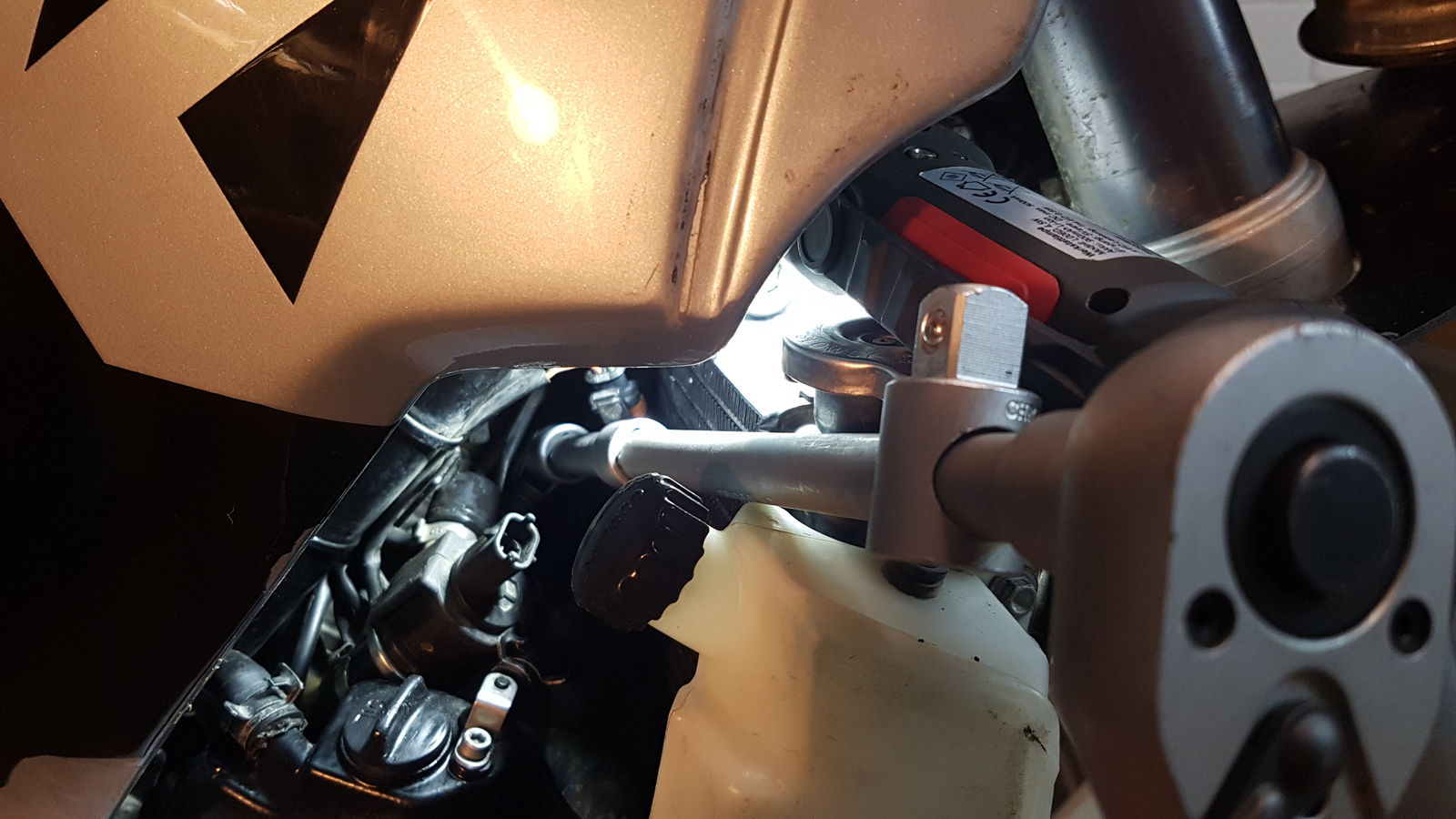

Es geht mit noch weniger Demontage. Allerdings sollten sich zarte Bürohände davon fern halten. Überall lackiert man sich die Hände dabei Mad

interessant, daß ein Thread aus 2006 noch weitere Beiträge findet... Smile
Ich demontiere an meiner 950 die vordere Zündkerze mit dem fein gezahnten Bordwerkzeug, ohne Tank oder Verkleidung abzubauen. Voraussetzung ist, daß das EPC komplett entfernt wurde. Dann im Fall der Fälle nur die Unterseite des Kühlers lösen und etwas nach vorne klappen, und schon kann man die Zündkerze ausbauen. Mit spitzen Fingern zwar, aber ich habe das mehrfach in Vorbereitung meiner Islandreisen so praktiziert - Stichwort Furten.

Ich habe das EPC (deaktiviert) noch verbaut. Wäre das nicht im Wege, dann ist es halb so schlimmt. Geht auch ohne Kühler wegklappen.
Ja und es geht nur mit dem original Bordwerkzeug Kerzenschlüssel, den man ja immer dabei hat Wink
