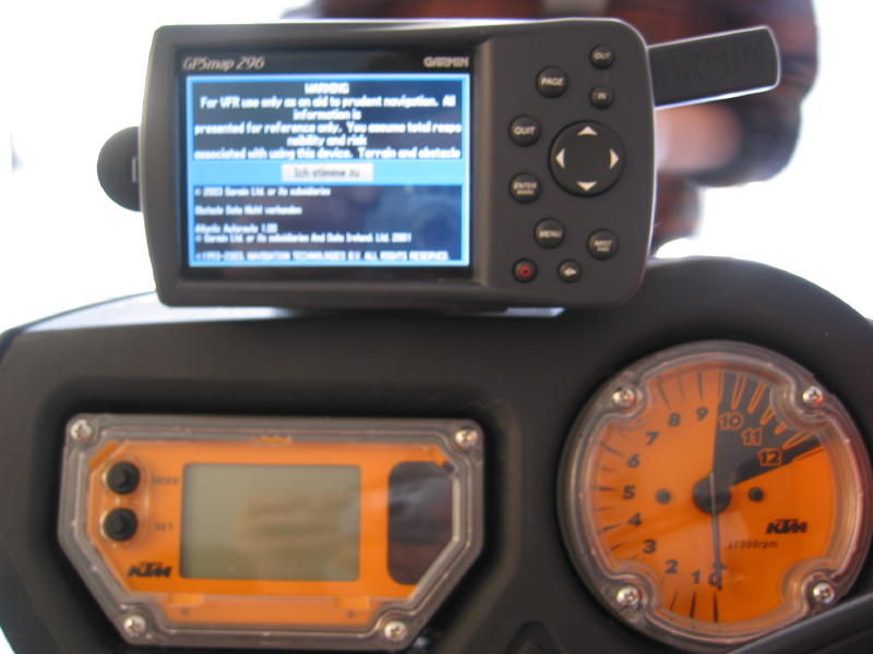

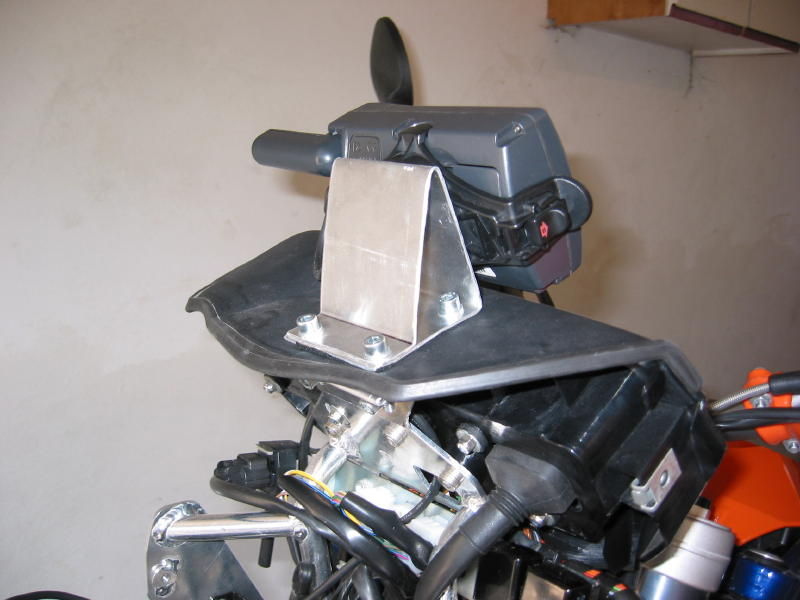

Ich dachte mir ich präsentiere euch meine selbst gebaute GPS276 Halterung.
Die Halterung vom Benzinschnüffler hat mich inspiriert (hoffe es gibt kein Copyright). Jedoch wollte ich die Geräteantenne nicht abbauen. Mit etwas Aluminium und etwas Zeit ca. 6 Stunden war die Halterung gebaut.
Sie passt super in das Cockpit (mit der Antenne) und es wackelt nichts. Die Gummidämpfer habe ich aus Platzgründen eingespart. Ich fahre jetzt seit 4 Wochen damit auch "leichtes" Gelände und bin sehr zufrieden.
Zur Scheibe ist ca. ein Abstand von 2 mm. Aufrgund der Festigkeit des Aufbaus berühre ich die Scheibe auch nicht im Gelände.
Der AMrine Halter ist vollkommen ausreuchend. Wer will könnte noch die verstärkte Version von Bikertech verwenden.
Meine TT Halterung will ich nicht mehr da sie so groß und nicht so schön in das Cockpit passt.
Ich habe einen Unterbau entwickelt damit der Aufbau fest mit dem Cockpitrahmen verbunden ist. Ich denke dadurch wackelt auch nichts.
Die Halterung habe ich natürlich noch sw eingefärbt habe davon leider noch keine Fotos.
Cockpit mit GPS

GPS Halterung

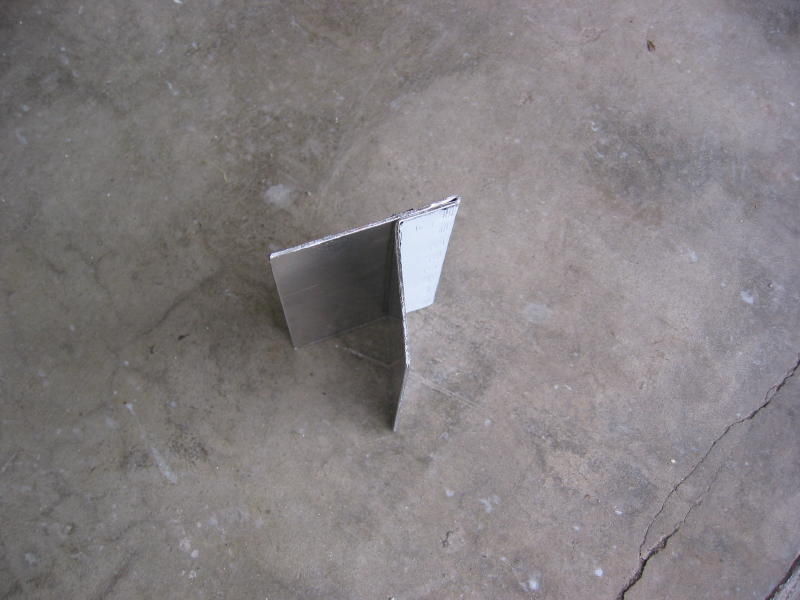

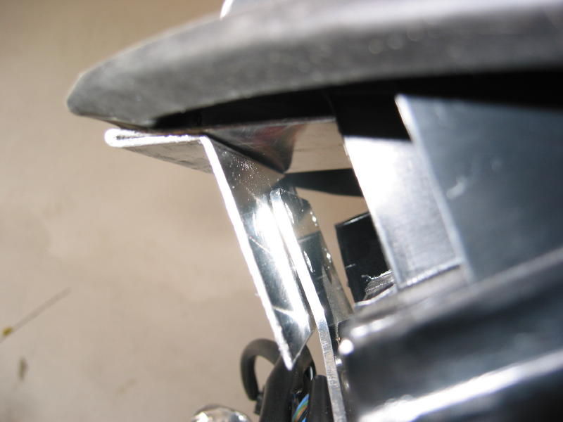

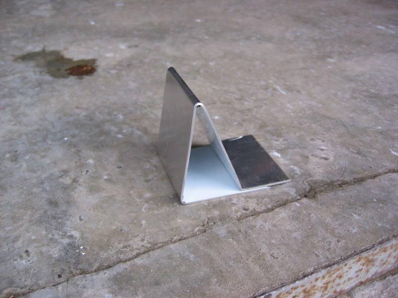

Und noch 2 Fotos von den Aluminiumteilen
Halterungsaufbau

Rahmenverbindung

noch 2 Bilder
Die Kosten sind minimal, vielleicht 20€. Aluminum aus dem Baumarkt Schrauben, Muttern, Beilagscheiben. Wenn du handwerklich ein bischen geschickt bist und Werkzeug hast. Dremel, Borhmaschine Werkbank zum Winkel biegen.

Ich habe keine Verschraubung der "Stütze" mit dem Halter (durch die Bordplaste) gesehen. Ist das Absicht? Ich würde die 2 vorderen Schrauben durchschieben. Dann hält das Zeug in beider Richtungen (nach vorn und hinten) perfekt.
Die Marinehalterung ist schon gut, allerdings bringt die Bikertech-Zusatzhalterung noch eine gute Portion Sicherheit (sichert auch die 2 Stifte links).
Alles in allem und die Kontonummer zwecks Patentrechtebegleichung bekommst per PN .

Ich denke auf den letzten Fotos sieht man die Verschraubung.
Ich habe die unter Halterung mit 4 Schrauben an den Cockpithalter fix verbunden. Das hält bombenfest, und dann mit 4 Schrauben den Cockpitaufbau mit dem Unterbau verbunden.
Somit ist die Halterung indirekt mit dem Cockpithalter verbunden ist.
Wichitg war mir, dass ich keine externe Antenne brauche. Es geht sich mit Antenne auf horizontal Stellung super aus.
Empfang ist auf 7 Meter Genauigkeit. Ist bei Wagrechte Antenne auch nicht besser.
Danke nochmal für deine Ideen.
Ich werd noch ein Foto bei Tag mit Maske machen.
