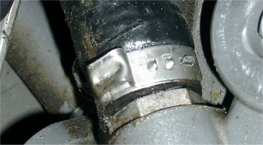

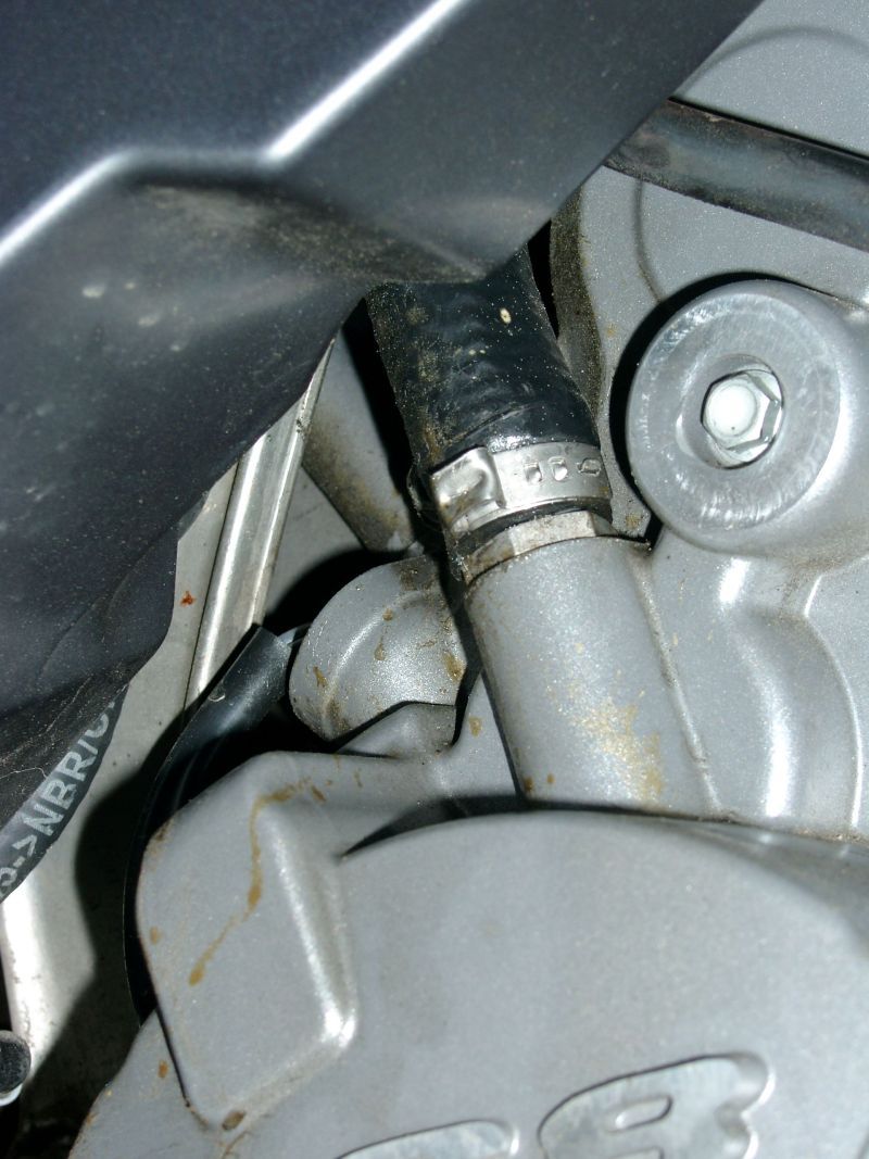

Da ich auch Probleme mit leichtem Kühlwasserverlust habe schaute ich mal genauer nach, und ich stellte fest, dass der Schlauch am Anschluss zur Wasserpumpe eingerissen ist !!
siehe Foto Übersicht und Detail. Deutlich ist oberhalb der Schlauchklemme der Riss zu sehen
Der Schlauch ist zwar noch relativ dicht aber natürlich gefährdet abzureissen !? Bisher ist nur die "äußere", sichtbare Gummischicht eingerissen, das Gewebe darunter und die "innere Gummischicht" ist aber scheinbar noch intakt; sonst wäre er ja total undicht !

Dein Kühlwasserschlauch ist ein Luftschlauch, nämlich die Motorgehäuseentlüftung und deine Wasserpumpe ist die Lichtmaschine.
Statt Klebenband würde ich dir die nächste Werkstatt nahelegen und ich wäre dir dankbar, wenn du beim nächsten Mal einen problembeschreibenden Titel wählen würdest, statt "Käthe zickt rum, Teil 3".
PS: Schlauchklemme entfernen, Schlauch 2cm abschneiden und neu befestigen, falls du irgendwo im Nirgendwo stecken solltest. Schlauch ist ein Formschlauch mit Ventil drin und kostet ca. 60,-

Da werd' ich mal zur Werkstatt fahrn' ! Sind ca 60 km. Das kann ich doch
problemlos wagen; oder sollte ich dafür den Schlauch schon "neu ansetzen"?

Da drückt es schlimmstenfalls ein klein wenig Öl raus (ist ja bereits feucht). Mehr aber auch nicht. Also 60km sind kein Problem.

KTM hat fast 2 Wochen gebraucht um diesen Schlauch zu dem Händler zu schaffen ! Jetzt isser drin.
