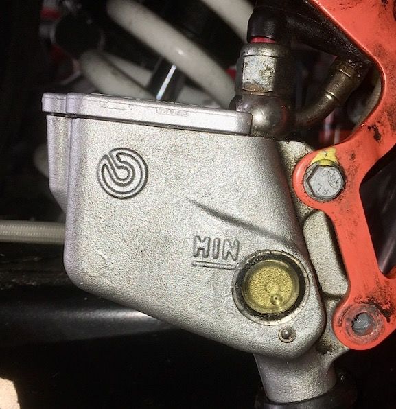

BeitragVerfasst am : Di, 16. Aug 2022, 20:02    Titel: Antworten mit Zitat
Moin,
das Problem ist im ADV Rider Forum bestens bekannt und nicht selten hat sich das Teil mit entsprechenden Folgen verabschiedet ohmy
https://www.advrider.com/f/threads/rear-brake-rese ....... -sight-glass.893553/
https://www.advrider.com/f/threads/rear-brake-mast ....... -popped-out.1527805/
Als Soforthilfe gibt es diverse Lösungen - bis zum Einkleben von Münzen ...
Ich habe, nachdem ich während der Inspektion festgestellt habe, dass das Teil leicht rausdrückt, es mit
UHU 2K Kleber transparent fixiert und werde es beobachten.

BeitragVerfasst am : So, 3. Sep 2023, 16:32    Titel: Antworten mit Zitat
Wollte ich mal kurz als tip geben. Da das lösen des Schauglases weltweit häufiger Auftritt, hat jemand aus Griechenland ein rep Satz entwickelt. Kann man gerne bei ihm bestellen. Man findet ihn bei Facebook.
https://www.facebook.com/groups/1564059490519561/permalink/3622903197968503/
Vielleicht hilft es den ein oder anderen.

BeitragVerfasst am : So, 3. Sep 2023, 18:19    Titel: Antworten mit Zitat
Sehr gut 👍
Bisher hält es. Jetzt gehts durch die Alpen, mal sehen , vielleicht kann ich es ja persönlich abholen 😎 Ansonsten sind das auch nur
handelsübliche Teile 😀
