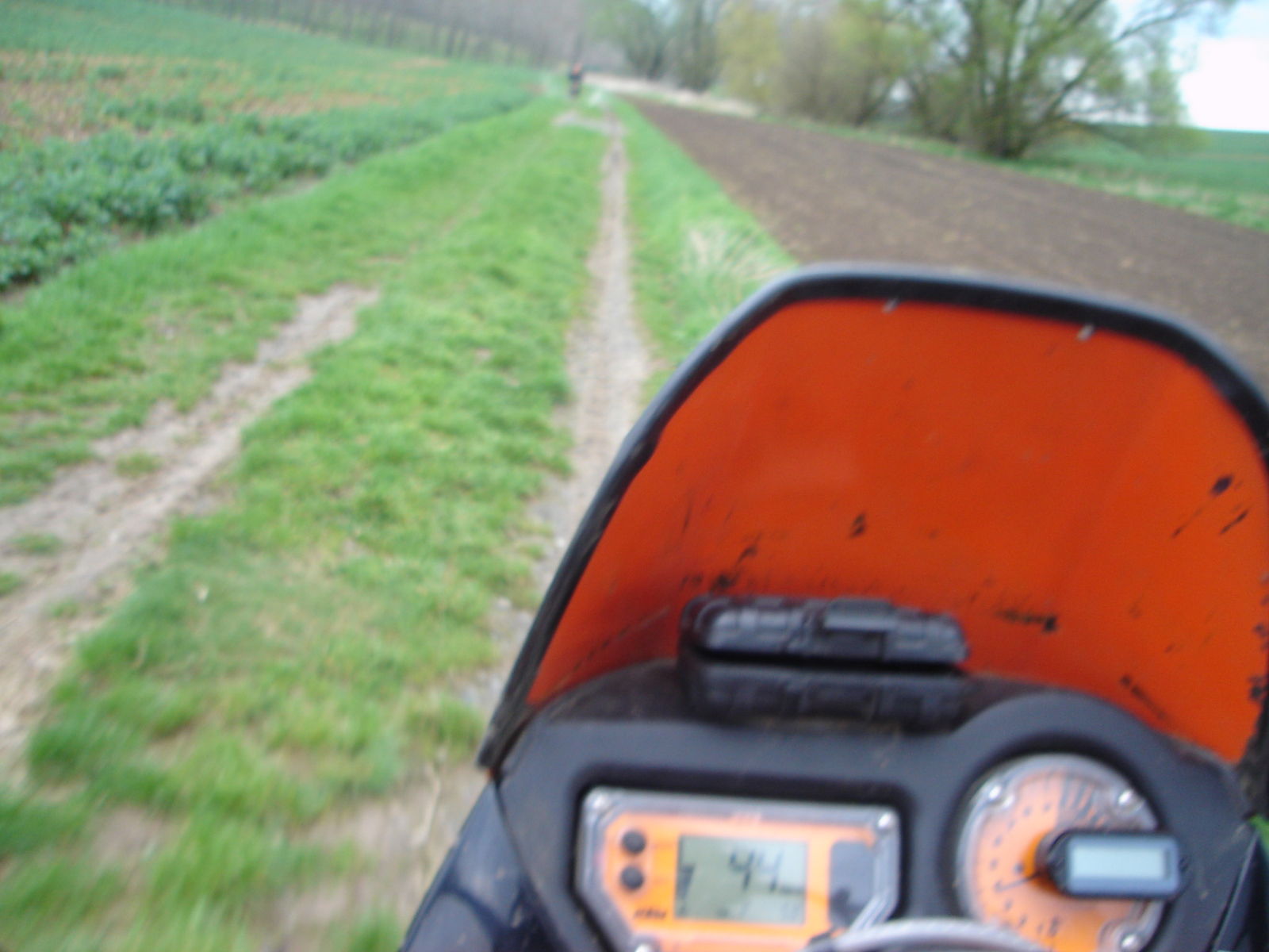

für Bastelzwecke suche ich eine Lampenmaske für die LC8. Mir ist das Originalteil zu hoch. Will ein bißchen dran rumschnitzen.....wie es schon einige hier getan haben.

suchen lohnt sich fast nicht, Orginal kostet nur ca. 46 Euro beim Händler.

Danke, dann fang ich mal mit sägen an......

beim Sägen mit Laubsäge kein Problem.
Nur beim Biegen mit dem Fön etwas aufpassen. Geht gut, aber mit viiiiiel Geduld, sonst gibt´s Blasen.
BeitragVerfasst am : Di, 2. Mai 2006, 9:32    Titel: Antworten mit Zitat
... Besser noch Drehmel mit Minitrennscheibe und Hinterher einen Kantenschutz drum - 3,5-4 cm sind das optimum nach vielen versuchen und Probefahrten ....
