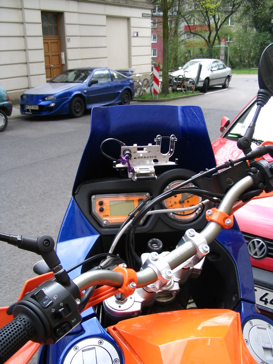

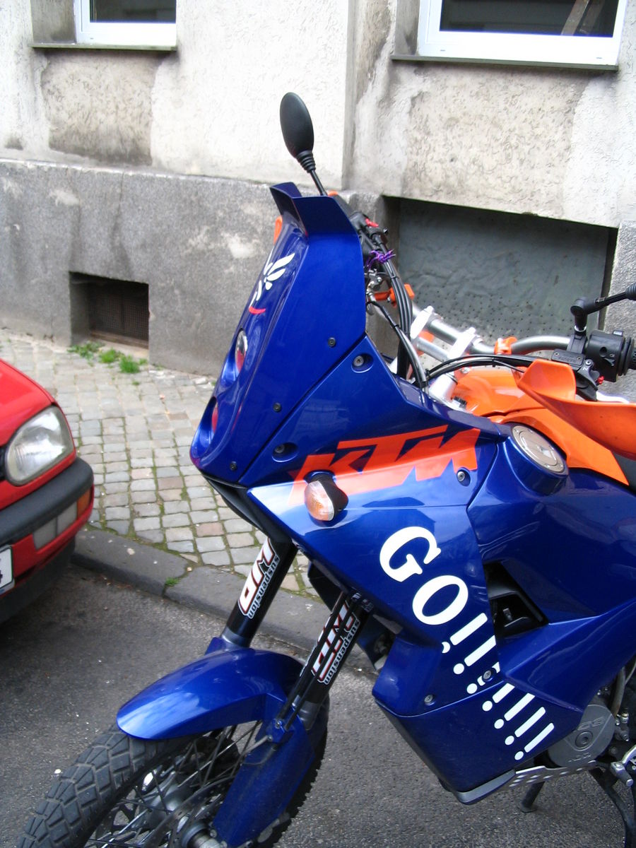

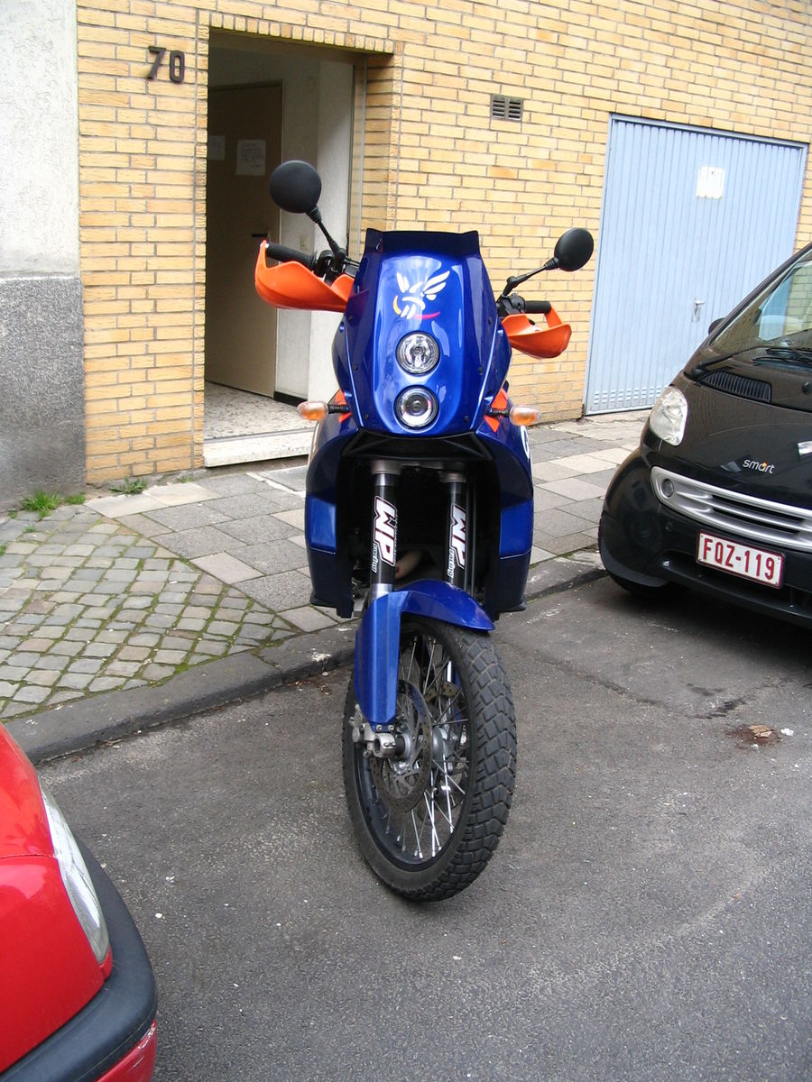

Da hier im Forum alles kaputt diskutiert wird Mad , habe ich mich selbst mal umgeschaut und mir eine Maske bauen lassen. Razz
Nun ist sie fertsch und angebaut. wub
PS: VIELEN DANK an den Lampenmeister

Da brauchen wir nix zu diskutieren, saubere Arbeit. Sieht echt scharf aus. wub Die Abrisskante könnte für meinen Geschmack ein klein wenig dezenter sein..... Wink (sonst hebst du noch ab Wink ).

sieht schick aus. Cool Was hast Du denn dafür bezahlt? Und wie sieht es mit dem Windruck ab 130 aus (laminar, wirbelnd, laut, leise...)?

1. Wie hoch biste denn
2. Was hast für' n Helm
3. Wie isses mit den Verwirbelungen (poltern im Helm)

bei einer Größe von 2m habe die Verwirbelungen bzw. der Wind nun auf der Brust, die Maske ist um ca. 8 cm kürzer als das original.
Das Fahrtwindfeelling ist bei 130 ok, ich bin gestern mal mit 190km/h (Crosshelm) über die Bahn gebügelt, da wurde es langsam ungemütlich.
Zum Preis möchte ich hier eigentlich nicht viel sagen.
Die Reaktionen aus anderen Frontmaskenpostings vermittelt mir immer den Eindruck, dass hier wohl einige LC8 Fahren Harz IV Empfänger sein müssten.
Dieses ewige Gejammer über Preise von Handgefertigtem Zubehör finde ich bei einem Mopped dass 12500€ kostet einfach überflüssig.
@ Olle: Ja, wie bei Lothar ;-) und ist nicht aus Carbon
@ adv990efi: ich fahre einen UVEX Crosshelm und habe kein poltern im Helm.
@ Gizmo du hast ne PM
Kosten: um die 650,-€ incl. Lampen, Lack, Halterung.
Ist aber sehr wahrscheinlich ein Einzelstück.

Sorry habe mal eine Frage:Warum wird die Maske kürzer gemacht?
Auch wenn jetzt einige den Kopf wegen meiner Frage schütteln,aber wenn ich es richtig verstanden habe sind die Leute hier im Forum auf der Suche nach einer höheren Scheibe ,oder warum fahren soviele die TT-Zusatzscheibe?. Question Question Question
Kann mich mal bitte jemand aufklären?

Das Kürzen hat den Sinn, dass die störenden Verwirbelungen vom Helmbereich nach weiter Unten, so in Richtung auf die Schultern, verlegt werden.
Je nach Körpergröße können die Verwirbelungen ganz schön nervend sein, wenn sie genau auf den Helm treffen. Bei meinen 181cm Größe ist die Adventure mit Endurohelm ohne einen beleibenden Gehörschaden und einer verspannten Schultermuskulatur nur auf Kurzstrecken zu bewegen, mit einem Vollvisierhelm hingegen ist auch eine lange Tour nicht so das Problem.
Deshalb wäre eine "Windabrisskante", wie sie die LC4 Adventures von 1998-99 gehabt haben, sicherlich eine interessante Sache, die eventuell in langen Winternächten realisiert wird.

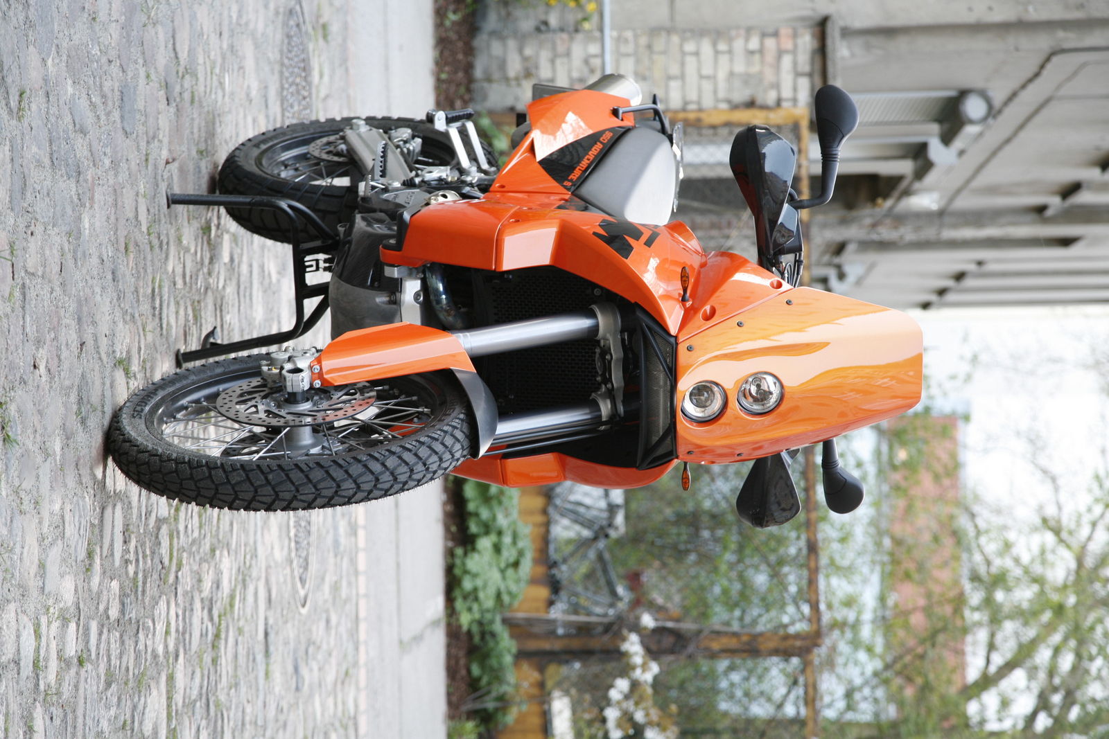

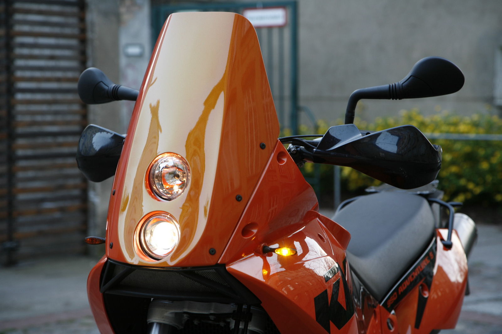

Wollte Euch meine Variante der Maske vorstellen, nachdem sie heute vom Lackierer kam. Die Scheibe ist in Originalabmessung gebaut, weil ich (188cm groß, Lenkererhöhung 18mm montiert) auch mit Endurohelm ganz gut klarkam mit den Verwirbelungen. Außerdem (sicher Geschmackssache) mag ich diese Abrißkanten rein optisch nicht so gerne. (die von Stubär sieht noch gut aus).
Lack war teuer: 120.-€ Farbe (KTM nach den Angaben von Schradt), 160.-€ Lackierung (offiziell mit Rechnung).
