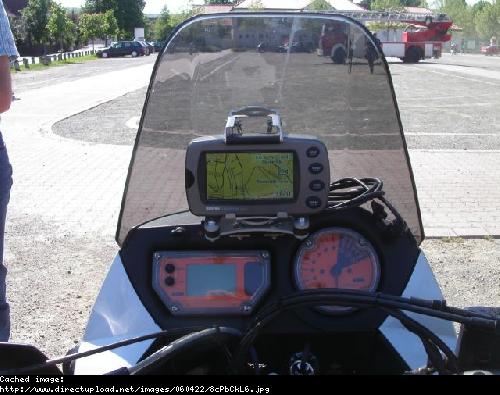

Hab mir die TT-GPS Halterung im LC8 fürs Garmin 2610 bestellt. Hab von der
GS noch das Stromkabel für GPS mit Leitung für den Helmlautsprecher. Kann mir jemand der Verdächtigen bestätigen, daß im LC8 Cockpit eine Anschlußmöglichkeit für dieses Kabel vorhanden ist, wenn ja, wie sieht diese aus! Oder muß ich dieses Kabel,wie bei der GS, direkt von der Batterie ins Cockpit führen!
Danke!!!
Grüße aus Kärnten
Wolfgang

Wenn du die Lampenmaske runternimmst, gibts dort 2 freie Anschlüsse ACC1 = Dauerstrom, ACC2 = Strom wenn Zündung ein. Sind eh beschriftet. Irgendwer hat mal Pics gepostet.

Sind auch schon mit 5 A abgesichert.Einfach das Fach am Tank aufmachen,es müßten die 2 auf der linken Seite sein. Exclamation

http://www.liebreich.at/?Motorrad:Werkstatt:Bordsteckdose
Bei meiner 2005er mit 10 A abgesichert.

Die Steckdose sitzt schräg rechts neben dem Drehzahlmesser und ist an dem Kabel hinter dem Scheinwerfer - "Klemme 30" / Dauerstrom - angeschlossen. Die Dose ist auch perfekt wasserdicht und von Bosch oder Hella?
Denn TT Halter fahren wir auch. kurioser weise ist es so, dass bei mir der Sattelitenempfang schlechter ist als der bei meiner Freundin. Lieg vermutlich daran, dass ich den Windabweiserflipp von TT noch oberhalb an der Scheibe montiert habe. Aus diesem Grund habe ich mir eine Zusatzantenne dort montiert. Da es letztes Jahr im Zillertalurlaub schnell gehen musste - alle warteten auf mich, wollten doch endlich los fahren - und habe diese einfach mit ein paar Kabelstrapsen provisorisch montiert. Und da Provisorien bekanntlich am längsten halten ist es heute immer noch so Wink Very Happy Smile
Hoffe ich konnte dir auch weiter helfen.
Servus der Bajaman
PS: Viel Spas mit deinem Gerät, ist eine Klasse Sache. Konnte mit "Tante Garmin" schon sehr viele geniale Strässchen entdecken, in die ich niemals abgebogen wäre.

Danke für die Hilfe, auf die Steckdose werde ich aber verzichten und das GPS-Kabel direkt anschließen! Das mit dem Empfang bei dir ist mir allerdings schon ein Rätsel Sad
