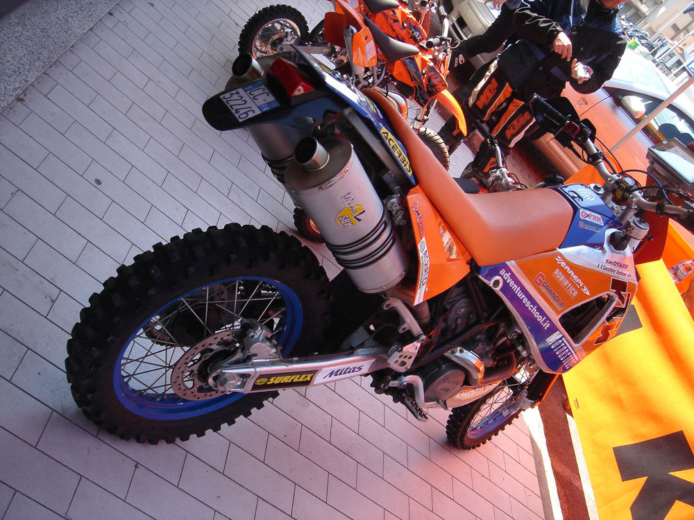

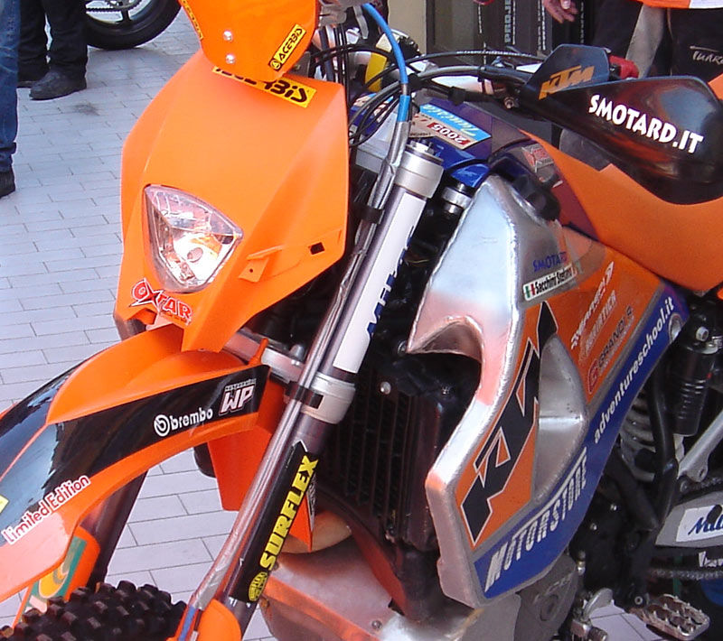

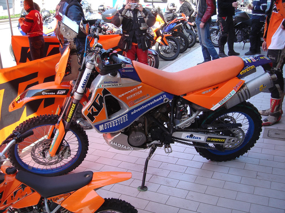

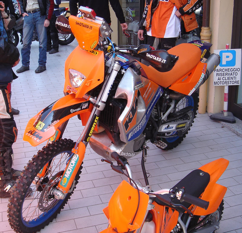

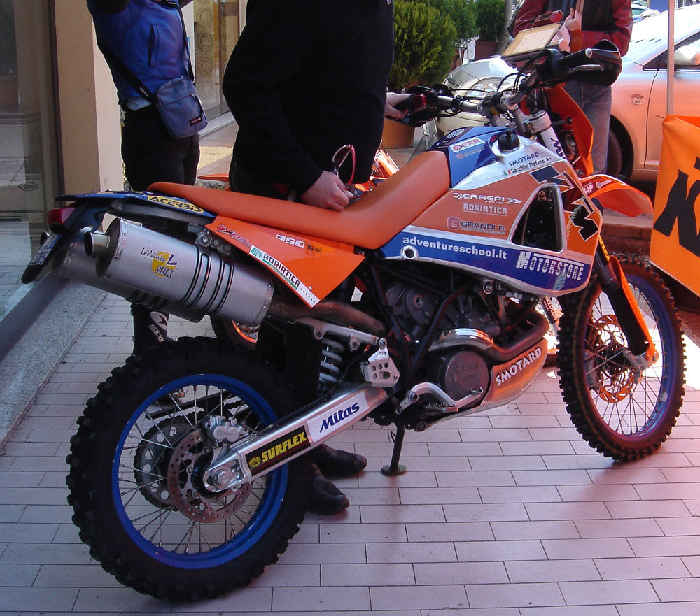

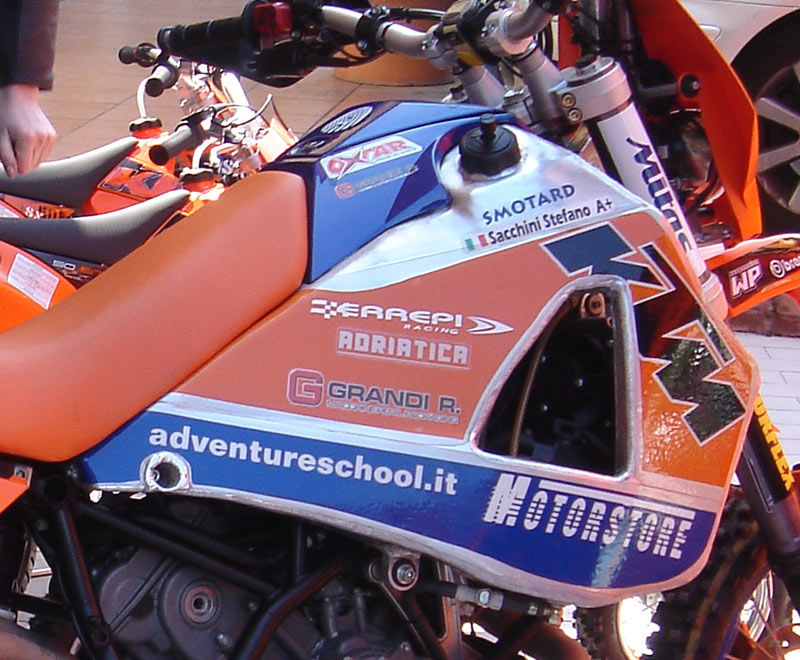

LC8 - Umbau
180 kg
Stefano Sacchini
Für die "Zusatztankinteressierten"!

Geil, gibt es auch eine Preisvorstellung für die Tanks?

Lucky_666 @ Do, 13. Apr 2006, 10:38 hat folgendes geschrieben:
Wird wohl nicht ganz günstig sein so ein Handgedenngelter Tank wacko
1200Eus sollen die zwei Hälften wohl kosten Question Also kaum teurer als nur einer aus PA mellow

Der Tankbauer macht jede gewünschte Form und Grösse
von Tanks.
Die Bilder hab ich wegen dem FENEK reingestellt,
der hat sich schon detailiert erkundigt und
weiss hier sicherlich mehr, was Preise, usw... betrifft.
Gerhard

Was geht den ueberhaupt inhaltsmaessig in diesen handgeschweisten Alu-Tank rein Question
Cheers, Dalin

Hallo Gerhard,
erstmal danke für deine ausführliche Antwort auf meine PN!
Ich habe mich nach grösseren Tanks (2 x 16 Liter) erkundigt. Der Preis ist 1.400,-€ zzgl. Lieferung.
Ob Tankdeckel, Benzinhähne, etc. dabei sind, wird gerade noch überprüft...
Soll ohne Änderungen an die Lc8 passen. (Ich frage mich nur, ob da auch die Hamsterbacken dann wirklich passen... muss wohl nochmal nachfragen.)
Lieferzeit beträgt, nach Auskunft, ca. 1 Monat nach Bestellung incl. Anzahlung (ca. 500,-€)
Ich werde wohl zuschlagen (vorausgesetzt die Verkleidung passt dann noch hin...)...
Die passen sicher nicht, dass sind doch die je 5 Liter die die HB hergibt.
Zudem braucht es eine andere Lampenmaske.

Die Bilder sind nur a Beispiel für eine Variante, des darfst
net sooo eng sein. Der baut im Prinzip jede gewünschte
Form, ich schätz das Anpassen an die Hamsterbacke
is für den keine Problem, falls gewünscht.

Wie siehts denn mit der Stabilitaet aus? Dass die Originaltanks quasi unzerstoerbar sind, ist ja hinreichend getestet worden... Wenn die Alutanks genau so robust sind, wuerde ich auch einen Satz nehmen.

Hi,
ich warte noch auf die abschliessende Klärung aus Italia.
Kleinteile (Tanckdeckel, Hähne, etc.) wären alle dabei. Laut erster Aussage "sollten" die Hamsterbacken auch passen. Dieses "sollten" wird gerade noch verifiziert.
Die Wandstärke der Alutanks beträgt 2 mm. Das müsste stabil genug sein.
Wenn alles passt, dann überweise ich Kohle nach Italia und warte geduldig auf meine neuen Tanks...
Mir wurde gesagt, dass die schon was aushalten.
Instinktiv hätt ich auch geglaubt,
dass die sofort eingedrückt sind, andererseits würds dann ja
keiner verbauen, wenns butterweich wären. Auch Dakar
wurde schon mit diesen Tanks bestritten. Und Honda
war auch mal mit dem 400er Zweitakter und Alutanks
unterwegs. unsure
Hier gibt´s ja sicher "Experten" aus der Branche, die das
kommentieren können. unsure
