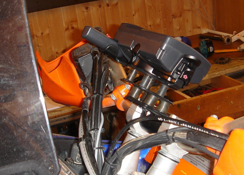

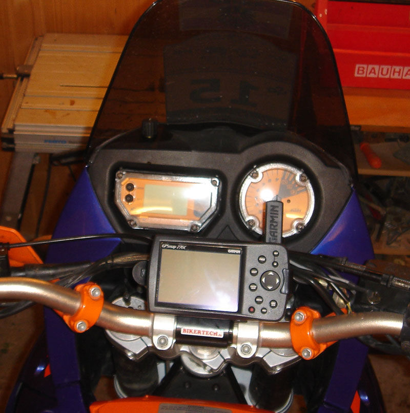

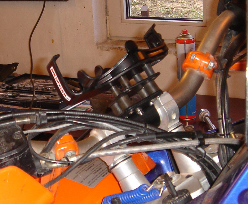

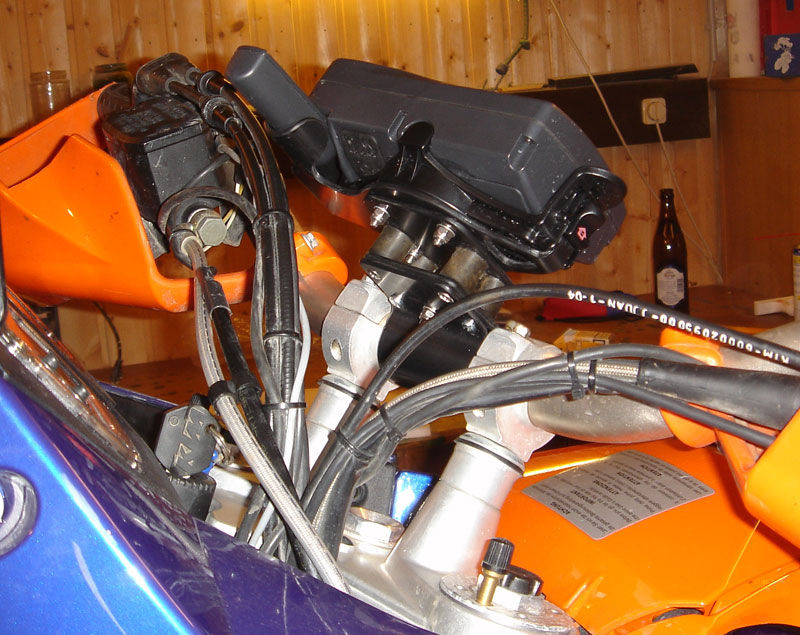

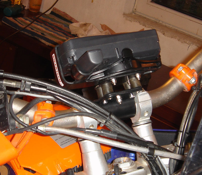

Im Gegensatz zum Marius hab ich die Halterung für den Lenker
bevorzugt, da ein geschützter Cockpitverbau bei der R nicht
auf die Schnelle möglich sein wird. So wars auch ein Einfaches,
das 276C auch noch auf der Goooo zu montieren.
Diese Halterung von www.bikertech.de gibt es in
verschiedenen Ausführungen, mit bis zu 8 Gummipuffern.
Die Trägerplatte kann man variable montieren, entweder
276C weiter vorne oder hinten, je nach Geschmack.
Ich hab nach Tests die Variante mit 4 Gummipuffern und
Trägerplatte nach vorne bevorzugt. Funzt perfekt,
wackelt nix, hab alles gut im Blickfeld, ohne Gnack verenken.
Entschieden hab ich mich für die verstärkte Halterung mit
Antennenführung.
So wie sich des anfühlt, sicher Offroadtauglich.
Demontage in eine paar Minuten ohne irgendwelcher Löcher
oder Spuren möglich. So gesehen auch ideal, wenn einer
2 oder mehr Motorradln hat, z.b. a EXC neben der LC8.
Fazit: www.bikertech.de echt eine Empfehlung,
sehr kompetent, freundlich und vor allem flexibl.

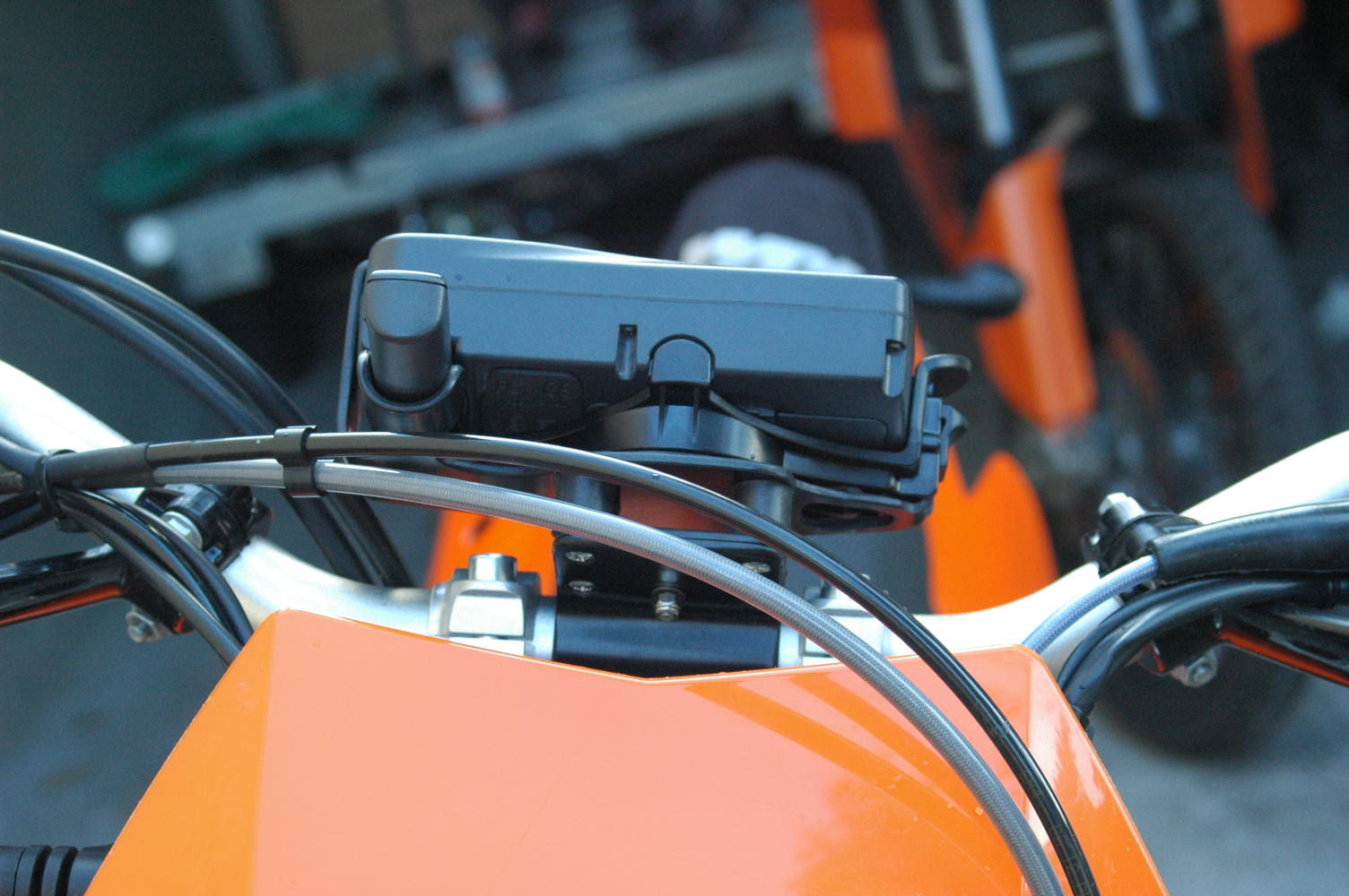

So .... weil ich es dem Gunnar versprochen habe:
ich habe das gleiche an der XC gemacht:
Die Doppelstockvariante mit 8 Gummilagern halte ich für übertrieben (und häßlich).
Ich hab das ganze zwar nocht nicht hardcoremäßig getestet, macht aber einen soliden Eindruck. Im Juni gehts nach Italien, dann kommt der Härtetest.
Gruss
Hajo

@Hajo
Ich habe das Teil auf der MXC bereits dran und kann überhaupt nicht meckern. Passt alles.
Zu Deiner Befestigungsvariante noch eine Anmerkung: ich hätte auch liebend gern die Antenne dran gelassen. Seitlich ging es nicht, nach ober besteht die Gefahr, daß sie von der Bremsleitung runtergefetzt wird. Ich vermute, daß es bei Deiner Maschine auch so sein könnte, also prüf lieber vorher nach.
