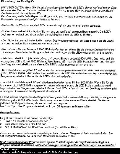

Hallo, habe ein Problem ich hoffe es kann mir wer von euch helfen.
Hab mir einen LED "DrehZahlMesser" bestellt und das programmieren wär ja ned das Problem...(siehe Bild) wenn nicht der Ausgangspunkt der für die korrekten Werte zuständig ist 4000 U/min wäre....
woher soll i wissen wann ich genau auf 4.000 U/min bin... wacko
Hat jemand eine Idee, wäre sehr dankbar über jeden Tipp.
Glaub Prüfstand wäre eine Möglichkeit, vielleicht gehts auch einfacher.
Danke im Voraus.

Hallo Alex,
zuviel "Kleingedrucktes" blink kann man beim besten Willen nicht lesen.
Aber grundsaetzlich sollten sich die 4000 U/min auch per Oszi oder Motortester (KFZ-Werkstatt) finden lassen.

ich hoffe des ist jetzt besser... sry für die Qualität

Hallo Alex,
hat etwas laenger gedauert.
Oszi = Oszilloskop, elekt. Messgeraet, kannst Spannung ueber Zeit anzeigen.
Falls nicht im Freundeskreis vorhanden ist der einfachste Weg eine Werkstatt. Soviel ich gesehen habe zeigen die ganzen Universaltester (CO, ...) auch die Drehzahl an. Gehen ans Zuendkabel und rechnen daraus die Drehzahl.
Hoffe das hilft dir weiter. Falls du in der Bodenseeregion wohnst koenntest du auch bei mir vorbeikommen, wuerden wir zusammen schon hinkriegen.
Geht das bei der LC8, die Zündspuhle ist doch im Kerzenstecker?

Die Klemmen um das Hochspannungskabel, wie bei den Zuendpistolen, geht da natuerlich nicht mehr. Du hast aber auf der Zuleitung weiterhin die Spannungsunterbrechung um den Funken auszuloesen.
Ob und wie das mit den normalen Motortestern in der Werkstatt geht Question , aber daheim mit dem Oszi - immer Rolling Eyes
