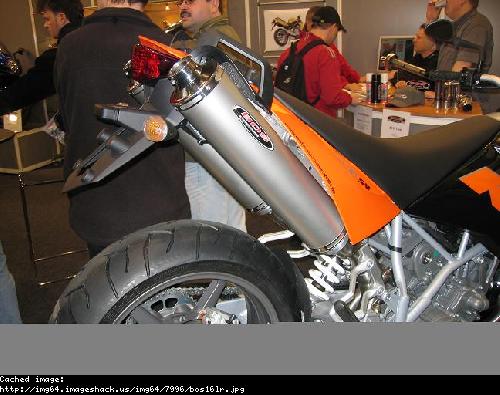

SupermotardOffline
Anmeldungsdatum: 30.01.2006
Beiträge insgesamt: 47
BeitragVerfasst am : Do, 30. März 2006, 21:15    Titel: Antworten mit Zitat
Hier ein Bild...
Die sind geschraubt,also Bolt on.
Die kosten normalerweise 599 €,
ich hab sie für 519 € bekommen.
Kann dich gerne an meinen Händler vermitteln.
In nem anderen Forum hat auch schon ein User zugeschlagen,
bei dem Angebot.
Gruß Ben

SupermotardOffline
BeitragVerfasst am : Mo, 3. Apr 2006, 20:18    Titel: Antworten mit Zitat
8 NM meinst du Tommy ne Very Happy
Die obere Kurve ist Drehmoment,bei der 950SM sieht die noch besser aus wub
Hab sie heute montier und die klingt einfach geil. wub
Im Stand nen Tick lauter und dumpfer.
Bei Gas aufziehen, grollend kernig und während der Fahrt beim Gas aufziehen richtig trompetend. wub
Aber sie ist ja erst 50km alt, nach 1000km freipusten wird sicher lustiger Mr. Green
Krass ist nur das Knallen im Schiebebetrieb,kurz vorm verbotenden Wink
Aber ansonsten von der Lautstärke locker im Grünen Bereich.
Auf dem Zettel der dabei war stand:
950 SM Orginal 88DB ,mit Bos 90,5 DB bei 4000 U/min
950 Adventure 92 DB, mit Bos: 94,5 DB bei 4500 U/min
Alles im grünen Bereich Razz
Gewicht Orginal 9,8kg...mit Bos 4,6 kg Cool
Vom Gefühl ist die in jedem Drehzahlbereich,besonders in der Mitte stärker.Hätt ich echt nicht gedacht,dass das so krass ist Mr. Green
Hier die ersten Bilder,Soundfile und Leistungsmessung folgen.
