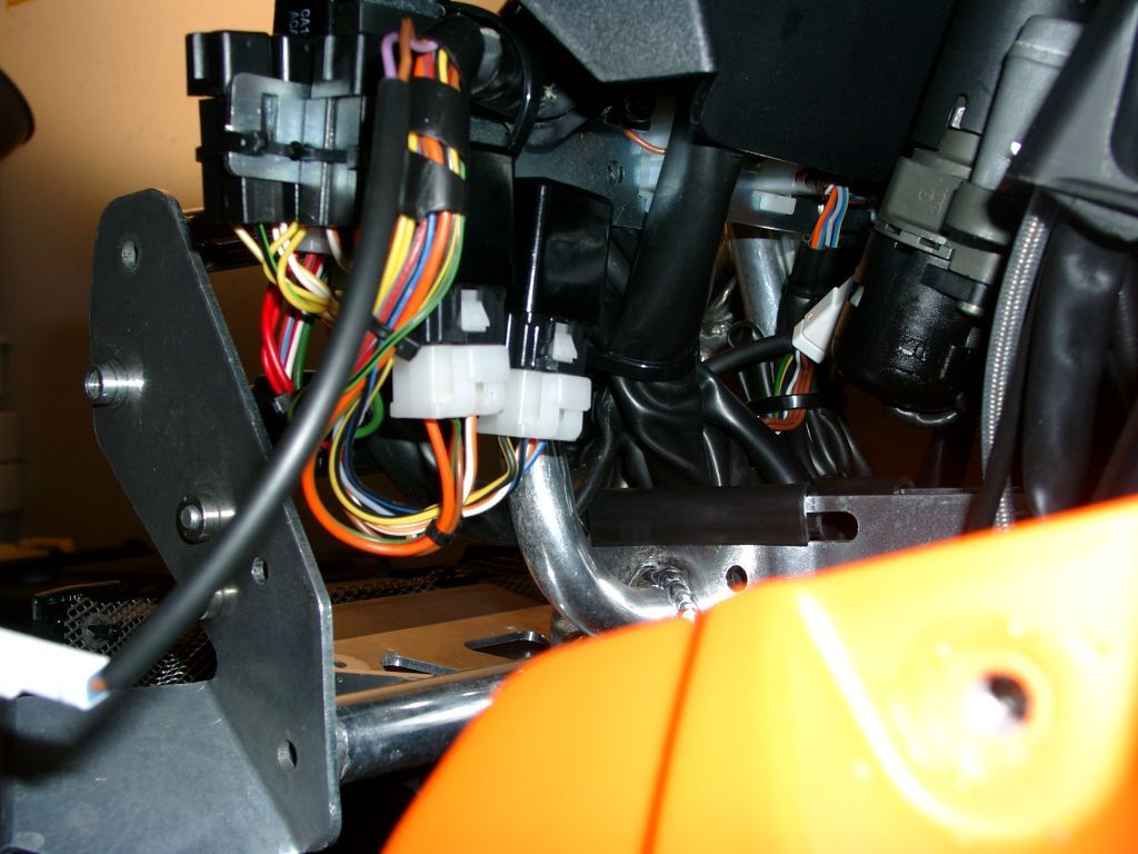

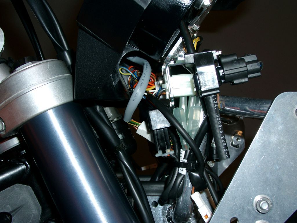

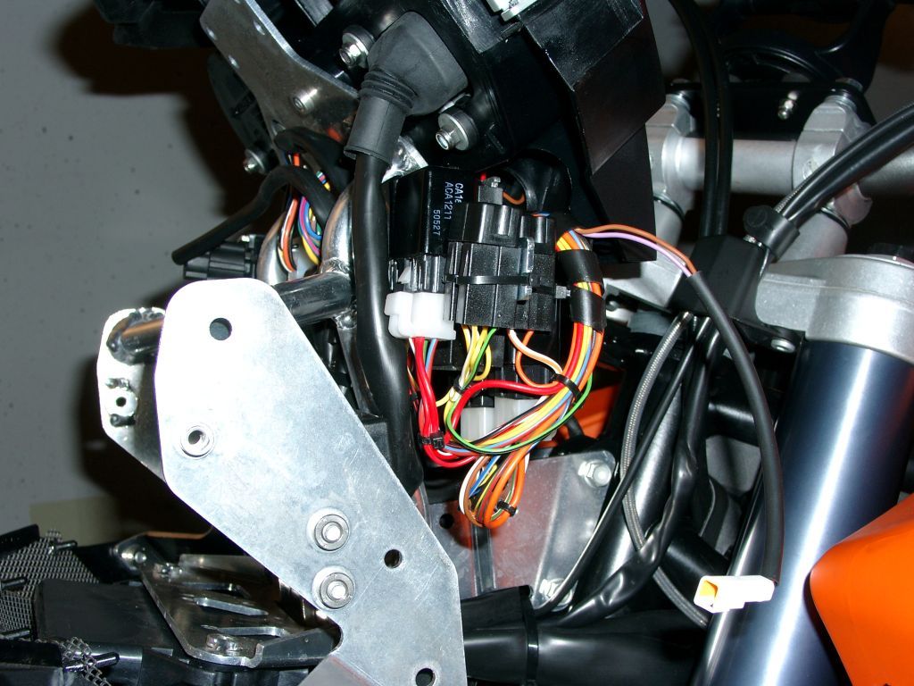

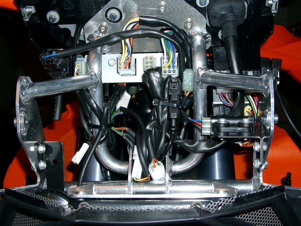

Doch hab' ich. Hab' heute den Scheinwerfer runtergenommen; aber ich finde kein Blinkrelais !? Kann das vielleicht sein das das irgendwo in der Tachoelektronic integriert ist ? Es gibt nichts 2-poliges da vorne. Ich hab' auch beide hintere Seitenverkleidungen runter. Da laufen zwar die Blinker und Beleuchtungskabel nach hinten aber kein Relais einfach nix ! Hinter den Tanks wird doch sowas nicht sitzen oder ? Die hab' ich nämlich noch nicht abgehabt.
Die vorderen Blinker hab ich schon dran an den Hamsterbacken. Dabei hab' ich festgestellt dass leider kein lastunabhängiges Relais verbaut ist; die Blinkfrequenz hat zugenommen, obwohl die Hinteren ja noch die normalen dran sind und somit ja 10 Watt "verbraucht" werden.
Ich hab' 'nen paar Fotos gemacht; vielleicht seht Ihr ja was !?
Ich hoffe ihr könnt helfen !! Die andere Lösung, die Leistungswiderstände zu verbauen finde ich technisch gesehen eher 'ne "Krücke"
Grüße

Auf dem Bild "von_rechts.jpg" siehst du in der Bildmitte einen schwarzen Quarder mit einem Anschluß unten. Dort steckt ein weisser Stecker drinnen. Der schwarze Quarder ist das gesuchte Relais.
LHG, Schlucki
P.S.: Ich hab den relevanten Bildteil mal ausgeschnitten und hänge es an das Mail an
Das Blinkerrelais (Bildausschnitt)

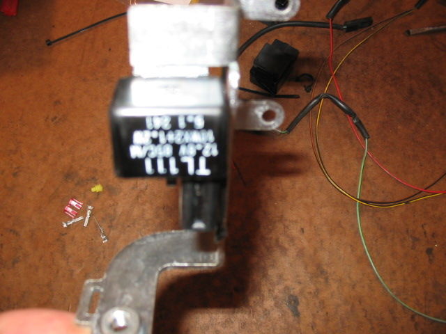

Ihr seid super !! Das Ding hatte ich schon ausgebaut und die Typenbezeichnung TL 111 gegoogelt .... danach isses 'nen Quecksilberschalter ... Man kann sich auf nichts verlassen ... nich' mal auf
Google !! Aber auf euch !! Thanks !
Ich hatte schon das Relais und die Quittung eingpackt und hätte morgen Widerstände gekauft !!
