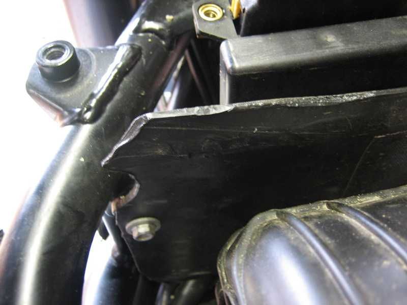

Habe gestern mein EPC Stillgelegt. Dabei es mir so ein "selbst gebautes"
Plastik Teil aufgefallen. Ist das Serie? Sieht das bei euch auch so gebastelt aus?

Das Originalteil sieht ganz anders aus. Da hat mit Sicherheit jemand dran gebastelt .

Bei mir siehts auch anders auch, ich hab vor ner Woche mein epc stillgelegt.
Deshalb kann ichs noch beurteilen, sonst denkt man ja nicht darüber nach.
Im übrigen hab ich keinen Unterschied zu vorher festgestellt, so gravierend scheint das epc ja nicht zu sein.

Das hab ich mir schon gedacht. Sad
Aber ich habe meine KTM neu gekauft! Question
Naja is ja nix Weltbewegendes!
Werde meinem freudlichem mal darauf ansprechen.
Hat einer vieleicht ein Foto wie es original ausschaut?

AdventureMarco @ So, 19. Feb 2006, 11:39 hat folgendes geschrieben:
Klar Wink
Da gab es mal so eine "Notlösung" seitens KTM Exclamation Hat mein Händler bei mir auch verbaut gehabt weil: Gas steht Arrow Gas zu Arrow Gas auf Arrow immer ein Loch war Exclamation War aber nach Deaktivierung des EPC oder Montage der stabileren Vergaserbelüftungsschläuche (weiß nicht mehr genau nach welcher Maßnahme) nicht mehr notwendig. Such einfach mal im 2.Quartal 2003 da war glaub ich ein Fred darüber.
