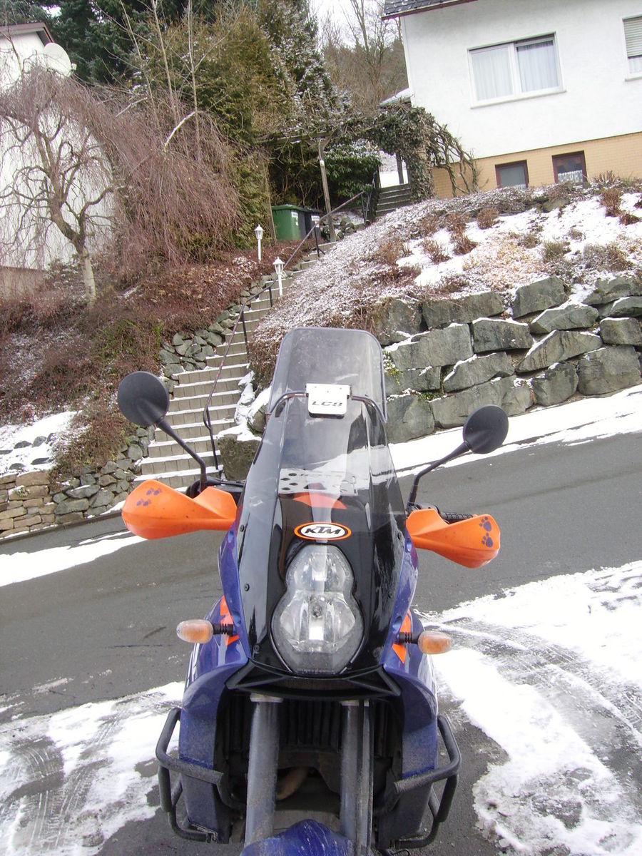

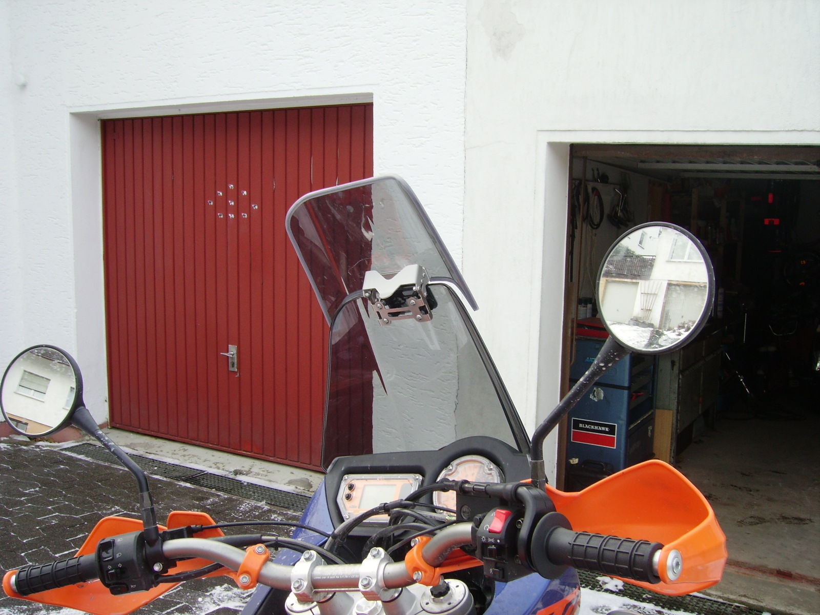

Hat geklappt Very Happy
Aus der Altenscheibe+Touratechklipp+Flex großer Klipp.
Original Klipp als Schnittvorlage für Aufnahme.
Größe und Breite kann jeder selber wählen.
Im Gelände ab in den Rucksack und durch gucken geht auch.
Bis jetzt bei max 120Km getestet ewentuell Anstellwinkel noch leicht steiler stellen, für mich klar besser.
S.L. Doli

@ alpenfreund:
Ne alte Scheibe ist schlecht zu bekommen. Ne neu zum Basteln kostet jedoch nur ca. 45euro.
@ moose:
Ging doch schnell mit dem Fotos ne Wink
Scheibe erhitzen ist mist. Siehe auch ergebnisse anderer scheibenbastler.
Habe sowohl mit Föhn als auch Ofen an Probestücken Versuche gestartet.
Scheibe trübt schnell ein. Ein Kumpel ( Kunststoffverarbeitung) erklärte mir das läge am Material und der Tönung. Er kenne eine Firma mit Spezial Ofen, die könnten das Ding wohl ganzflächig erhitzen und über eine Form legen.
Ich werde wohl versuchen über den Klipp steilere Stellung zu bekommen.
Alternative neuen Halteklipp aus Allu.
S.L. Doli

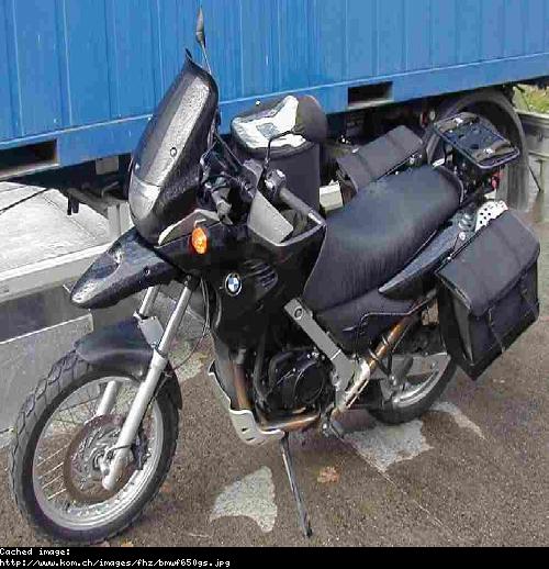

-etwa 5-8cm höher als org.
-nicht ganz so stark verschmälernd nach oben
-und Form siehe LC4 Adventure oder BMW F650GS
Gruß R

Ruettel @ Mo, 6. Feb 2006, 18:48 hat folgendes geschrieben:
Genau. Turbodiesel hat seine orig. Scheibe "geflippt".
So sols sein, nur eben noch 3-5 cm höher.
