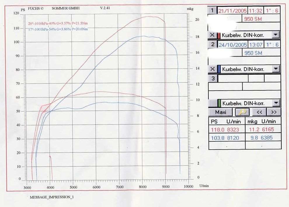

steht zwar hier schon unter SM ...
also Zylinder um 1 mm aufgebohrt, Kurbelwelle von der SD- quasi der selbe Hubraum wie die SD.
Dann Zylinderköpfe bearbeitet und Akras.
Das ganze dann sauber auf dem Prüfstand abgestimmt.
War bicht ganz billig- aber für Preise wende Dich an KTM-Sommer.
Die bieten mehrere Ausbaustufen.
Siehe Katalog Sommer KTM Spezial Seite 135.
