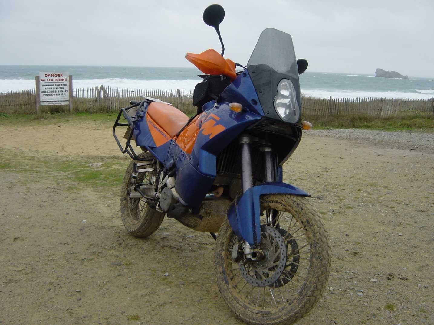

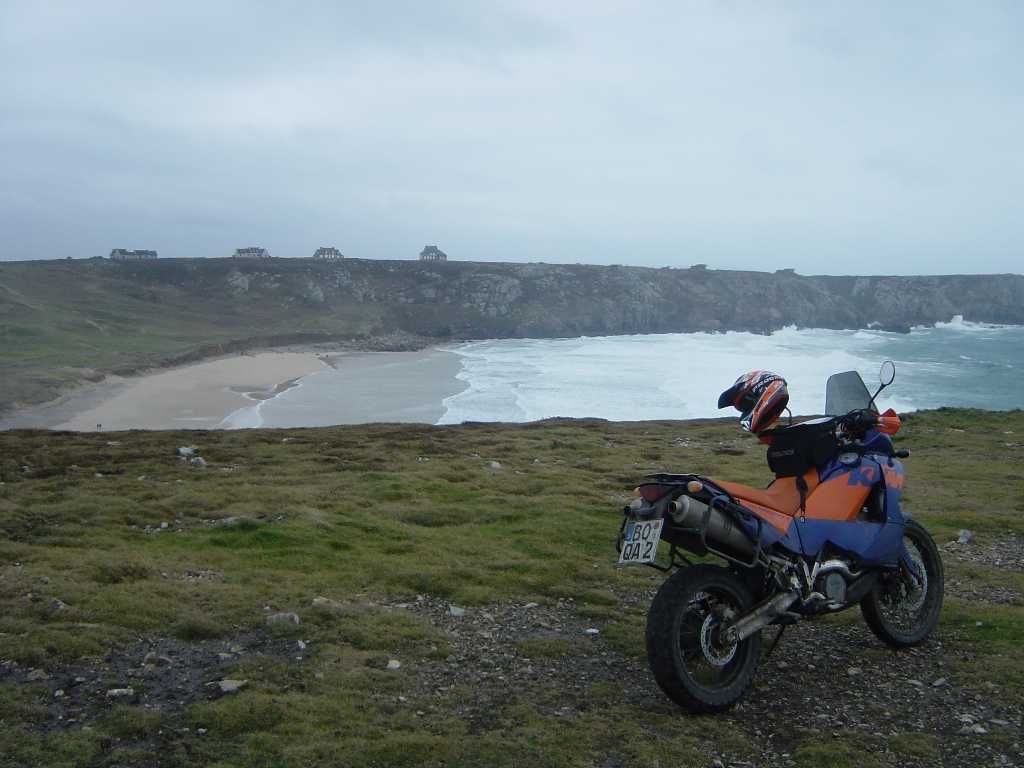

BeitragVerfasst am : Di, 24. Jan 2006, 10:58    Titel: Fortsetzung Antworten mit Zitat
ein Teil der Antwort ist verschwunden.
Ich wollte noch hinzufügen, das der Luftfilter nicht verölt ist.
Das erste Foto zeigt das Motorrad direkt danach, das Foto an dieser Antwort direkt vor dem Unglück, der Strand unten ist der Ort des geschehens.
