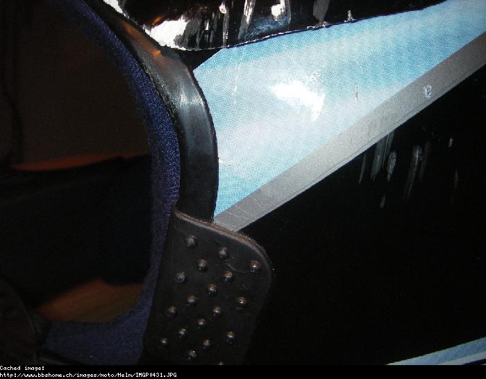

Leider kann ich nicht die ganze Bildserie hochladen, Schradt hat PM.
Eigentlich wollte ich meinen Helm nach dem Plättler letzten Herbst
behalten. Beim ausbessern der Kratzer habe ich dann festgestellt,
dass die Schale unter dem Lack gebrochen ist.
Das Bild sieht man erst nach massivem Pressen!
Aufname im Makrobereich!
 Dateigröße:  136.92 KB
 Angeschaut:  846 mal

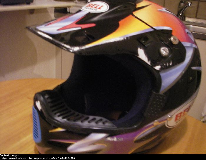

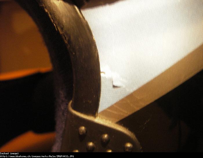

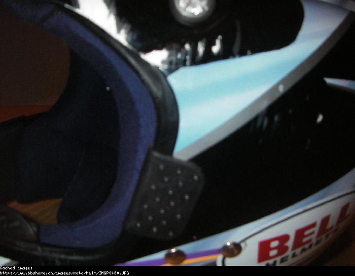

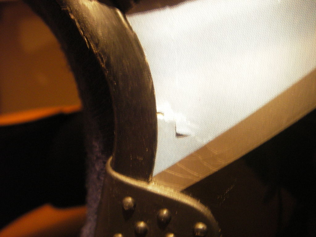

BeitragVerfasst am : Do, 19. Jan 2006, 8:01    Titel: Antworten mit Zitat
Sah doch gar nicht so übel aus
Auch bei näherer Betrachtung konnte man nichts erkennen
Noch näher
Ich wollte eigentlich nur darauf hinweisen, dass ein Bruch nicht immer
auf Anhieb erkennbar ist. Den Lack hat es erst gelöst, als ich den Helm
massiv zusammengepresst habe.
