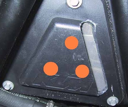

Man nehme den Deckel ab und mache entweder 3 Stück 10er Löcher in den Deckel oder man nehme die Säge (oder Dremel) und mache einen Schlitz in den Deckel.
Dann kann man noch Fliegengitter oder Gaze dahinter kleben.
Fertig. Mr. Green
