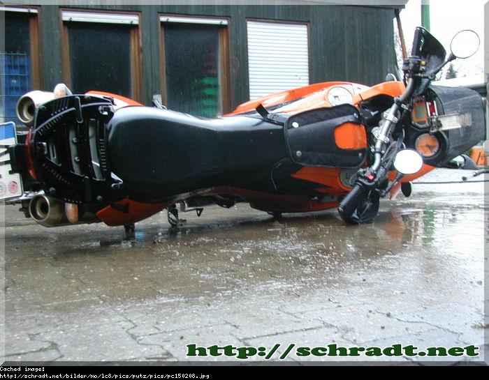

Sie schob beim Einparken meine CBR 1000 F 20 cm (!) nach links und kippte sie dann über den Seitenständer. Exclamation
Mein Vater hat meine LC8 mal 3m per LKW nach hinten geschoben. Ladefläche frontal an der Lampenmaske. Seitenständer total verwurstet, Cockpitträger minimal verzogen. Schadensbehebung: Seitenständer erneuert, Gabel zurückgedreht.
Schlucki @ Fr, 18. Nov 2005, 13:40 hat folgendes geschrieben:
Genau solche teuren Schäden soll der Sturzbügel verhindern und dafür sollte er reichen.
Aha. Und wie soll der Sturzbügel das Abbrechen eines Spiegels verhindern?
Die Maschine gefällt mir ohne Kratzer viel besser, als mit.
Wenn sie umfällt, bekommt der Handprotektor und dein Topcase einen Kratzer, aber der Tank eher nicht!
So schauts aus:

Wenn sie bei gleich eingeschlagenem Lenker auf der anderen Seite liegt, verkratzt die Hamsterbacke. Auch mit Sturzbügel. Kann ja mal jemand anders fotografieren...

- Spiegel zerbrochen oder am Stiel abgebrochen: - ist passiert (Sturzbügel hätte da aber wohl auch nichts geändert)
- Blinker - aus der Verankerung gerissen: konnte aber jedes Mal einfach wider angeschraubt werden!
- Kratzer am Tank (auch tiefe die den Namen Kratzer auch verdienen), aber kein einziger Tank kaputt.
- Fußbremshebel nach oben ausgehebelt (Forumssuche!) - auch da hätte ein Sturzbügel wohl nichts geändert.
Will sagen: Auch wenn der Untergrund bei weitem nicht so eben wie auf Schradts Beweisfoto ist, normale Umfaller und kleine Stürze sind, wenn man nicht gleich bei jedem Kratzer einen neuen Tank kaufen will, bei der LC8 statistisch gesehen "billig" bis gratis!
Ich hab jedenfalls beschossen meine Kantn gleich gar nicht in einen Metallkäfig zu stecken und Kratzer an diversen Teilen als normale Gebrauchsspuren zu sehen. Das Argument, das der Bügel bei einem schwungvolleren Umfaller mechanisch gesehen den Druck auf empfindliche Punkte des Rahmens lenkt anstatt ihn auf der relativ großen Seitenfläche zu verteilen kann ich als Funkenschuster und Motoradrookie ohne Schraubererfahrung und auch ohne eine Finite Elemente Simulation zu machen nachvollziehen.

BeitragVerfasst am : Fr, 18. Nov 2005, 18:19    Titel: Re: "Den Vogel abgeschossen" ... Antworten mit Zitat
Schradt @ Fr, 18. Nov 2005, 14:06 hat folgendes geschrieben:
So schauts aus:
schradt, ich bin immer wieder von deinen Bildern beeindruckt blink
Echt, super!!!

BeitragVerfasst am : Fr, 18. Nov 2005, 22:06    Titel: Antworten mit Zitat
Sieht nach Unterbodenwäsche aus Laughing
