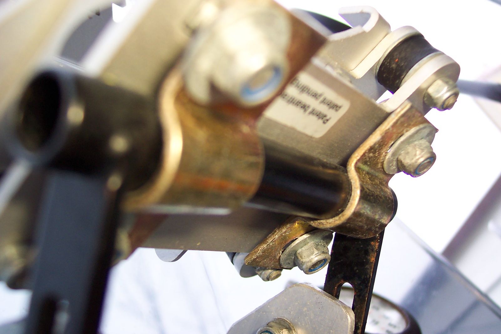

Ich habe mal eine Modifikation vorgenommen und Fotos gemacht.
http://www.schluet.at/Images/LC8/Touratech_links.jpg
http://www.schluet.at/Images/LC8/Touratech_rechts.jpg
Deutlich sind die quadratischen Löcher zu sehen, wo die Schrauben original positioniert waren.
Die Schellen lassen sich dann nicht beide innen montieren und der erkennbare überstehende Teil ausserhalb ist zu kurz, um eine geeignete Auflage für die Schelle zu bieten.
Jetzt liegen beide Schellen innerhalb der Befestigung des 12mm-Röhrchens und gut ist.
Traurig nur, dass bei einem Teil um 84 Euro so gearbeitet wird.
LHG, Schlucki
If it doesn't fit: force it.
If it breaks, it needed replacement anyway.

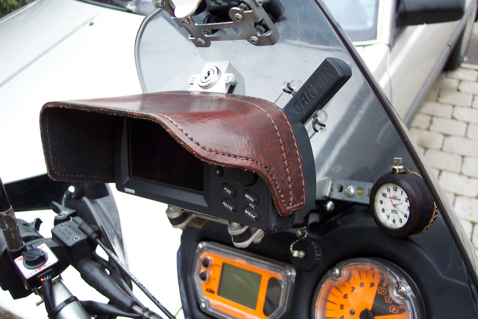

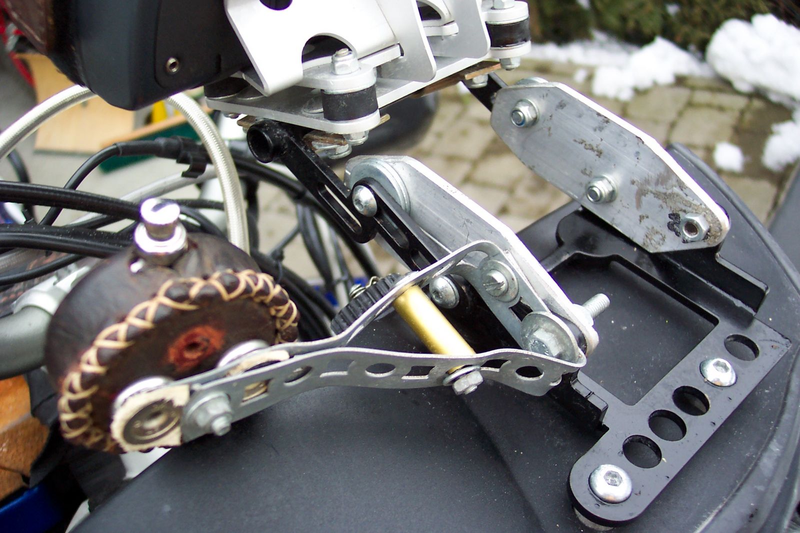

coolmooseOffline
Anmeldungsdatum: 08.03.2005
Beiträge insgesamt: 4410
BeitragVerfasst am : Fr, 6. Jan 2006, 20:43    Titel: Hab mal ... Antworten mit Zitat
Hi Schlucki,
genau das gleiche hatte ich mir auch gedacht.
so sieht es bei mir aus. Ich habe die bohrungen von den Schellen verlegt.
moose

SchradtOffline
Site Admin
Anmeldungsdatum: 30.09.2003
Beiträge insgesamt: 7005
 →  156.000 km
KTM LC4 620 SC, 2001
BeitragVerfasst am : Fr, 6. Jan 2006, 21:26    Titel: Antworten mit Zitat
Geile Uhr
Und das Navi lässt sich sicher auch prima im Stehen ablesen...
Selbst gehäkelt?
