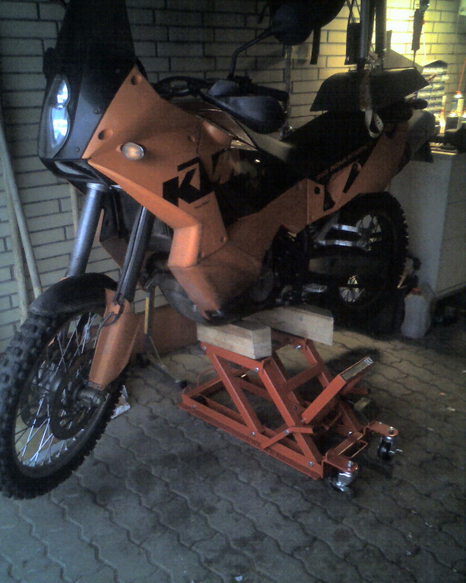

An alle Bastelfreudigen,
welche Lösung nutzt Ihr, um die >200kg der Else zu stemmen?
Da es so viele verschiedene Möglichkeiten gibt, würde mich interessieren, wie sich jeder einzelne so hilft. Da meine 2003er S keinen Hauptständer hat, hab ich letzten Endes auf zwei Lösungen gesetzt:
1. KernStabi Montageständer (greift in die Aufnahmen an der Schwinge)für Kettenpflege und einfach mal "gerade hinstellen"
2. Hubständer aus dem Baumarkt für die größeren Unternehmen
Lasst doch mal sehen, wie Ihr es so macht,
Gruss aus FL
Heber von Praktiker

das war eigentlich auch meine Vorstellung, Wagenheber hab ich schon, aber einfach keine Zeit ... so sollte es etwa aussehen:
 Dateigröße:  35.83 KB
 Angeschaut:  8409 mal

BeitragVerfasst am : Mi, 11. Jan 2006, 16:41    Titel: Antworten mit Zitat
flensburger @ Mo, 9. Jan 2006, 14:49 hat folgendes geschrieben:
Sowas ist nett. Steve hat sowas auch günstig erwischt. Irgendjemand eine Idee obs im Netz Baupläne gibt?
LG Mister L
