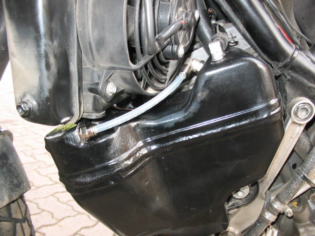

ktm-pilotOffline
Anmeldungsdatum: 31.03.2003
Beiträge insgesamt: 2182
1. KTM LC8 Adv 1000, 03/05
 →  87.000 km
2. 1190 ADVENTURE R
 →  14.000 km
BeitragVerfasst am : Mo, 19. Dez 2005, 22:39    Titel: Antworten mit Zitat
[quote="Hosi @ Mo, 19. Dez 2005, 16:48"]
"Hoch Lebe das Ölschauröhrchen" Razz
Gruß,
Hosi
Sehe ich auch so wub Hier noch ohne Öl Exclamation
 Dateigröße:  68.37 KB
 Angeschaut:  876 mal
ktm-pilot

SirkmanOffline
Anmeldungsdatum: 08.03.2003
Beiträge insgesamt: 318
KTM LC8 SM 950, 2005
 →  53.000 km
BeitragVerfasst am : Di, 20. Dez 2005, 10:39    Titel: Antworten mit Zitat
Und so sieht es bei der SM aus... Mr. Green
 Dateigröße:  43.89 KB
 Angeschaut:  9058 mal
