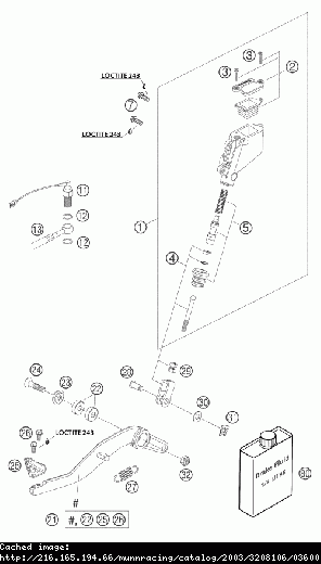

Die Ursache liegt liegt auf der Achse von Position 28.
Wenn der Pleuel über Position 29 so fixiert ist, dass da nicht mind. 3mm
Spiel sind, werden die Schwingungen übertragen, und es kommt zu einem
Gasförmigen Zustand im Behälter.
Rolly (Guzzi erprobt) hat das Problem damit gelöst, und oh Wunder, bei
den 05er kann man nicht mehr unter 3mm Spiel systieren.
Bereits 03 wurde von einem Rally Fahrer berichtet, der das Problem mit
einem Tankschwamm lösen versuchte.
Ein weiteres Problem wurde von ToblerOne und Fabi diskutiert, wenn ich
mich recht erinnere, war der Kolben im Drucknehmer durch eine Spannring blokiert.

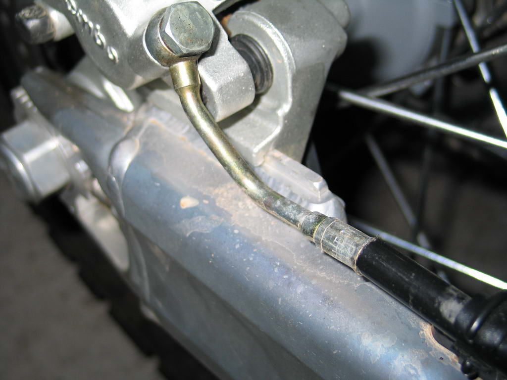

BeitragVerfasst am : Do, 1. Dez 2005, 21:32    Titel: Antworten mit Zitat
Der Bremssattelträger wird von der Radachse geführt, also sollte die Bremszange parallel zur Bremsscheibe sein, auch wenn das Rad "schräg" in der Schwinge steht.
Das stimmt nicht behaupte ich jetzt mal, denn der Bremssattelträger wird von der Schwinge geführt wie auf dem Foto zuerkennen ist.
Die mitnahme durch die Radachse dient nur zur befestigung und beim Kette spannen der Bremssattelträger mit genommen wird , dass
immer eine volle auflagefläche der Bremsklötze gegeben ist.

AdventureMarco @ Do, 1. Dez 2005, 20:32 hat folgendes geschrieben:
Wenn ich jetzt das Bild so sehe fällt mir ein das an der "Schwingenführung" auch nicht viel Spiel ist.
Aber im Prinzip ist es eigentlich auch egal wer nun die Richtung vorgibt (Schwinge oder Radachse) der Bremssattel hat in den Führungen alle mal so viel Spiel das er ein leicht schrägstehendes Rad ausgleichen kann Arrow An dieser Stelle liegt das Problem sicherlich nicht.
