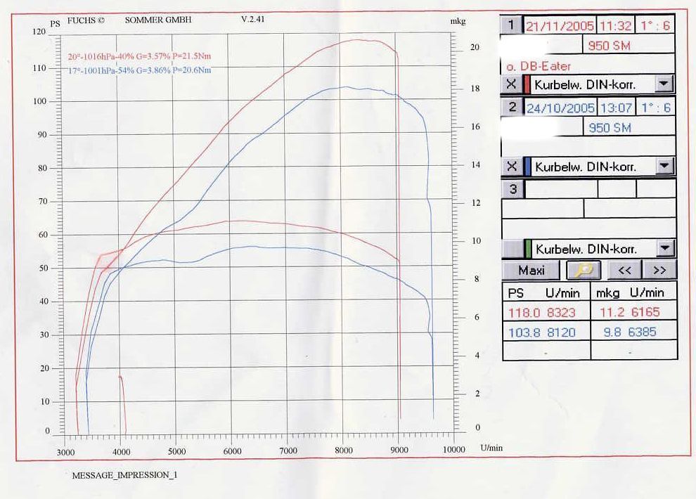

Dann ging die 950er zu Sommer KTM um deutlich mehr aus dem Motor herauszuholen.
Es wurden die Zylinder um 1 mm aufgebohrt und die Kurbelwelle der SD verbaut. Resultat waren die 999 ccm der SD.
Dazu wurden die Zylinderköpfe nachbearbeitet. Dazu kamen noch Akras für den Gegendruckärmeren Gasdurchsatz.
Resultat waren dann 118 PS und sagenhafte 112 Nm. wub
Das die Maschine jetzt sagenhaft anreißt versteht sich von selbst. Zumal die Kurven des Prüfstandes traumhaft sind. Rolling Eyes
Ich freue mich auf die baldigen Tage mit Temperaturen über 5°C - drunter dreht das Hinterrad zu oft durch. Very Happy

OK, hast ja recht. Ich wollte nur anmerken, daß der Motor nun schon mal weniger klappert als in der 2003er Advi.
Die Öllecks über die Kupplung hatte ich auch, wurde aber bei der 1.000er Durchsicht erfolgreich behoben.
Aber für mich war es mehr ein Schönheitsfehler.
Sonnst brennt die SM jetzt das in den Asphalt was ich wollte! Cool
Jetzt, mit dem Tuning, verbraucht die 990er SM etwas mehr Öl, zumindest entgegen vorherigen Fahrten.
Ist mir aber auch egal, hauptsache die Maschine macht was ich gerne möchte.
Als relativ leidgeprüfter LC4 Treiber kann mich fast nichts mehr schocken.
Soll nicht heißen die LC4 war oder ist schlecht!!!!
Aber mit BMW oder den Japsen kann man nun mal eine KTM nicht vergleichen.
Ich verstehe es so, ich will eine brutale Fahrmaschine. KTM bietet mir dieses Teil in Form einer 950SM an.
Mit all den Macken kann ich leben. Es gibt ja keine Alternative für mich.
Und die Dinge die mich störten wurden simpel beseitigt.
Bleibt nur noch das IMO 100 R300!
Aber das werde ich wohl über den Winter lösen.
Sollte dann meine Dicke über 10 Liter SuperPlus und 200 ml Liter Öl auf 100 km saufen ist es egal, hauptsache der Motor dreht wie ein Tier, ein ganz böses Tier.
OK, ich bin ein wenig verückt ... !
Die SM ist in der Serie ein tolles Gerät!!!
Wenn man ihm aber ein wenig Modelpflege angedeien lässt, wird so ein Mopped richtig nett.
Ich sag nur 118 PS bei 112 Nm und 999ccm.

Hi,
dem ist nicht ganz so. Mein Motor ist halt kein Duke-Motor Wink .
Wir haben nur die Kurbelwelle der Duke verbaut und die Zylinder wurden um 1 mm aufgebohrt mit dann halt neuen Kolben und neu beschichteten Zylinderlaufbahnen.
Der entscheidende Unterschied zum Duke Motor sind die orginale Nockenwelle mit bearbeiteten Zylinderkopf. In Verbindung mit den Akras ergibt sich eine Leistungs-/Drehmomentkurve die sich deutlich von der Duke unterscheidet. Bei meinem Motor geht es um Leistung aus der Mitte, weniger um eine spitze Endleistung wie bei der Duke.
Allein im Drehmoment liegen Welten.
Die SD stemmt etwa 100 Nm bei 7.000 U/min. Mein 990er SM Motor wub drückt bei 6.100 U/min fette 112 Nm und liegt zwischen 4.500 und 8.500 U/min über dem max. Drehmoment der Duke von 100Nm.
In der Fahrpraxis geht die 990SM wie ein Tier- die Drehzahlen sind nicht so wichtig, es ist immer Schub mit mächtig Druck da.
Also nur den Motor tauschen hätte es nicht gebracht. Very Happy
Zu den Kosten muß ich noch anmerken, daß da auch noch die Akras mit etwa 900,- Euro dabei sind.
Es war halt schon immer etwas teurer einen besonderen Geschmack zu haben Cool
Vergleich vorher nachher wobei der 950er Motor schon modifiziert über die Vergaser und Luftfilterdeckel war
