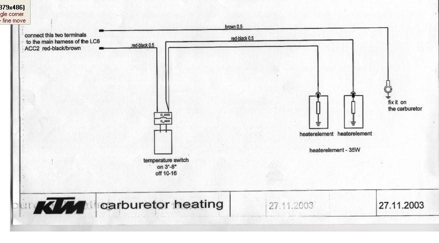

hi,
suche einbauanleitung oder bilder von vergaserheizung.
g.wally

BeitragVerfasst am : Do, 10. Nov 2005, 20:57    Titel: Antworten mit Zitat
Hi Wolfgang
Muss mal suchen, sollte noch etwas herumliegen.
Mal sehen, Morgen sollte es klappen

BeitragVerfasst am : Fr, 11. Nov 2005, 8:29    Titel: Antworten mit Zitat
hi peter
das wäre suppppper!
wolfgang
Beiträge insgesamt: 7577
BeitragVerfasst am : Fr, 11. Nov 2005, 10:43    Titel: Antworten mit Zitat
Mehr habe nicht
Vermutlich muss du die Bohrungen noch anpassen

BeitragVerfasst am : Fr, 11. Nov 2005, 11:17    Titel: Antworten mit Zitat
So schauts am Vergaser aus
 Dateigröße:  23.49 KB
 Angeschaut:  2362 mal
 Dateigröße:  29.79 KB

BeitragVerfasst am : Fr, 11. Nov 2005, 11:30    Titel: Antworten mit Zitat
hallo,
bestens danke euch.
gruß wally
