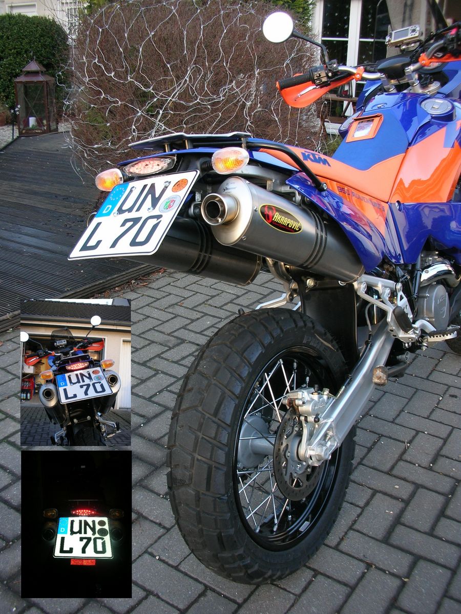

auch ich habe mir das Heck umgebaut ! Inspiriert wurde am Nikolaus-Tag von Marco. Das Heck ist von einer 97er Supercomp, LED Rücklicht von Hein Gericke, Rückstrahler von Polo, DIN A4 Alutafel aus dem Baumarkt. Der Umbau hat rund 2,5 Std. gedauert. Nach meinem persönlichen Geschmack, ist das Ergebnis wirklich Klasse. Das Moped wirkt nun extrem schlank und das Hinterrad ist endlich kompl. zu sehen. Das Originalheck sah mir zu sehr nach einer Japanerin aus. Die Leuchte (mit Nummernschildbeleuchtung) und der Rückstrahler sind mit Prüfzeichen. Die Gesamtkosten lagen bei rund 50,00 Euro.

Scheinbar ist bei Tag der Rückstrahler nicht zu sehen. Hast du den erst nach den ersten 2 Bildern montiert oder ist der in Federnähe montiert?

Mach doch mal bitte ein Bild von unten....
Ich glaub das baue ich mir auch so Rolling Eyes
Findest du es nicht unverschämt wie sauber dein Moped ist? blink Mr. Green
