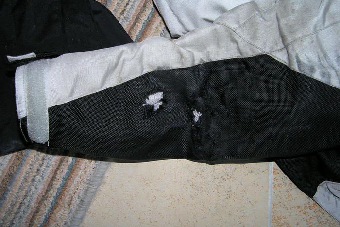

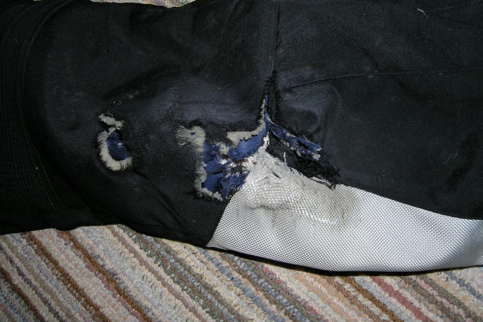

Ja, ich habe es getan. Ich wollte einfach mal wissen, ob es stimmt, dass diese Membrananzüge wirklich nur "Einmal-Sturz-Anzüge" sind.
Und ich kann sagen: es stimmt Exclamation
Habe heute im Kreisverkehr einen Rutscher gehabe und bin vielleicht 7 oder 8 m über den Asphalt gerutscht.
Den KTM Anzug ist im A....
Wie sind denn so eure Erfahrungen. Gibts evt. sogar Reparaturmassnahmen Question
Grusss
Karl

Hose in Kniehöhe

Bei KTM weiss ich es nicht, aber BMW Anzüge kann man reparieren lassen

Ich hab mal meine Hose wegen einem Brandloch zu 3W in Winterthur (Schweiz) gebracht. Die haben einfach einen Flicken drübergenäht und das hält super. Bei dir ist es aber schon ganzschön grossflächig und das Loch an den Nähten kann man so sicher nicht flicken. Gröbere Schäden schicken die irgendwohin. Frag doch einfach mal bei einem grösseren Händler.

Leder auf beide Ärmel nähen lassen. Sind dann zwar nicht mehr 100%ig Wasserdicht aber besser als Wegfeuern. Event. kann man die Naht noch kräftig einwachsen (imprägnieren) lassen.

Also du kannst nicht alles haben, egal was du bezahlst.
Entweder wasserdichte Tourenkleidung, sturzresistent auf Asphalt (Gericke Master Bekleidung beispielsweise, die hat ne Lage Kevlar unter dem normalen Cordura und diverse Verstärkungen in Problemzonen)
Oder Enduroklamotten OHNE MEMBRANE (weil funktioniert sowieso nicht), luftdurchlässig, sturzresistent auf Erdboden, auf Asphalt sofort durch. Darunter dann stabile Hartplastik Protektoren für Steine, oder halt Asphalt.
