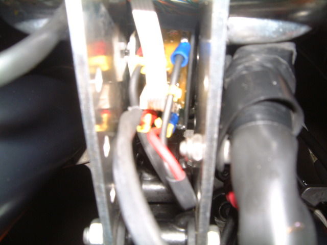

BeitragVerfasst am : Sa, 24. Sep 2005, 18:35    Titel: Antworten mit Zitat
Und da habe ich den Regler versteckt:
Regler, von unten fotografiert
 Dateigröße:  45.78 KB
 Angeschaut:  1083 mal
Perseus
