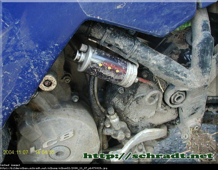

Auf dem Tisch neben mir liegt er nun, der OSCO.
Ich überlege, ob ich ihn wie unter
http://forum.lc8.nl/modules.php?set_albumName=albu ....... clude=view_album.php
zu sehen anbaue, oder ob es besser ist, das Öl auf das hintere Kettenblatt tröpfeln zu lassen, wie man es von Scotty &Co. kennt.
Irgendwo habe ich auch mal ein Bild gesehen, wo $Öler aufs vordere Ritzel kleckerte.
Was meint ihr? Wohin damit?

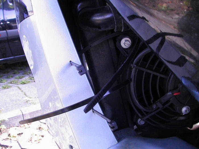

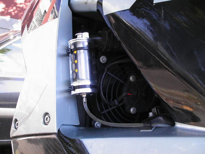

Nachdem ich fast eine Stunde nach dem richtigen Platz gesucht habe werde ich meinen wohl an der linken Tankhälfte neben den Lüfter montieren. Dort ist er besser geschützt und man kommt besser dran.
Einfach zwei kleine Schlitze in die Verkleidung vom Tank schneiden und Kabelbinder durch.

Also das halte ich für keine gute Idee. Bei jedem Service muss der Tank runter! Also auch dein Osco.
Wieso befestigst du den nicht überm Ritzel am Rahmen, so wie andere auch? Dort stört er nicht bei Wartungsarbeiten, die Schlauchlänge ist kürzer und während der Fahrt kannst du da auch dran ziehen.

Schlitze für die Kabelbinder

Oiler neben dem Lüfter

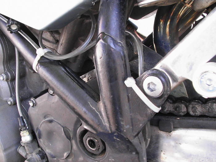

Das Öl läuft auf die Oberseite der nach hinten laufenden Kette.

Hey, das gefällt mir sehr gut! Very Happy
Ich kann nämlich die Position von Dr_Bean wegen der Sturzbügel nicht nehmen. Wie hast Du die Schlitze da rein bekommen? Ich hätt wahrscheinlich einfach zwei Löcher gebohrt Razz
Hast Du den Schlauch gekürzt? Funktioniert das Ölen wie erhofft?

Du bohrst einfach 2-3 kleine Löcher übereinander und stichst den Rest mit nem kleinen Taschenmesser durch. Das Plaste ist ziemlich weich und dahinter ist nichts was man beschädigen könnte. Du musst die Hamsterbacke auch nicht abbauen, man kommt gut von rechts mit den Fingern hinter die Verkleidung.
Ich hab einmal versucht den Schlauch wieder abzuziehen aber das kannst du vergessen. Der sitzt so fest drauf das ich ihn nichtmehr runterbekommen hab.
Von da oben ist der Schlauch auch nichtmehr lang genug um bis zum hinteren Ritzel zu kommen.
Unten habe ich das kleine Blechteil das beim Öler dabei ist so gebogen das ich es an der unteren Schraube vom Plastikschutz fürs vorder Ritzel mit anschraube. Es geht dann um die Kette herum und hält das Schlauchende über die untere Kette. Das ist aber echt nicht zum Nachbau zu empfehlen, das hält so garantiert nicht lange. Deshalb hab ich davon auch keine Bilder gemacht.
Es fehlt also noch ein Zwischenstück um den Schlauch vom Behälter abziehen zu können und unten irgendwas in der Art wie es BS schon gemacht hat.
Beim ersten Versuch kam bei mir kein Öl aus dem Behälter. Ich hab dann den Schlauch zugehalten und gepumpt - dann gings. Seitdem gehts ganz gut. Ob die warme Luft vom Lüfter irgendwie schlecht für den Behälter ist weiss ich noch nicht.
Aja nochwas: zuerst lief das Öl von oben kurz hinter dem oberen Ritzel auf die obere Kette aber dann fliegt das Öl gleich wieder unten raus.
