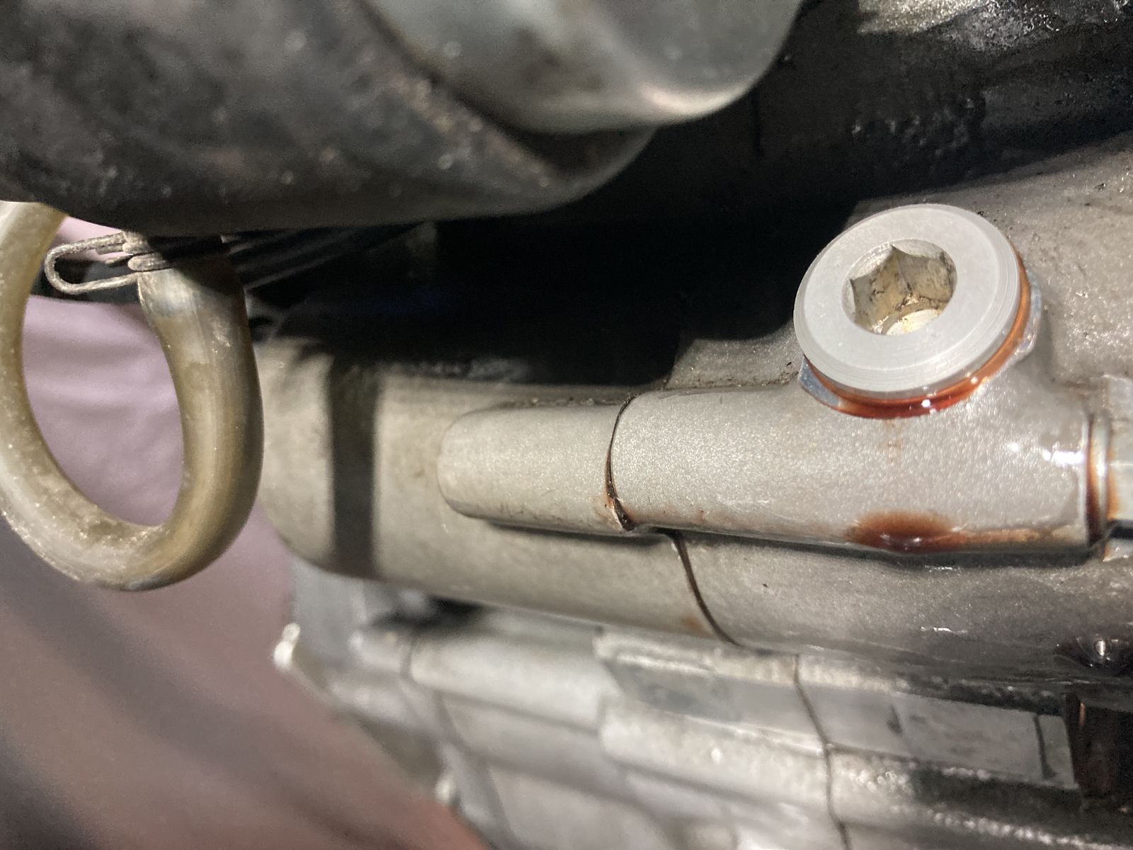

Guten Morgen Katisti,
bei der LC8, Bj. 2003, sitzt an der vorderen Stirnseite des Motors, dieser tropfende Stopfen. Ist abgedeckt durch den Unterfahschutz.
Weiß jemand was dahinter lauert (außer Öl) ?
Im Rep-Buch gibt es den Stopfen nicht.
Und der muss doch einen Sinn haben.
Nur um Gewicht auf das Vorderrad zu bringen kann das nicht sein.
Danke für Infos.

warum ist der so sauber? ohmy und anscheinend wurde da auch die dichtung erneuert bzw. war offen!
ja, dahinter befindet sich der oelfilter und ja oel kommt da raus.
oel ablassen, neuen richtigen dichtring und fertig; nur achte auf den anzugsdrechoment is alu! Rolling Eyes

Der hat sicherlich fertigungstechnische Gründe. (Bohren,Fräsen im inneren der Gehäusehälfte)
Das ist ein einfacher Verschlussstopfen.

also gedacht ist dieser anschluss für temp. sensor und/oder oeldurck sensor.
war bei bei allen echten dakar modellen in action ohmy ohmy

Ich hatte da meinen Öltemperatursensor drin, aber jetzt alles Zurückgerüstet!

OK. Vielen Dank Euch.
Drehmoment ?
Im Rep-Buch nicht drinnen.
Ich glaube die Ölablassschraube hat 20Nm.
Was hat dieser Stopfen wohl ? (weil ja Alu).
