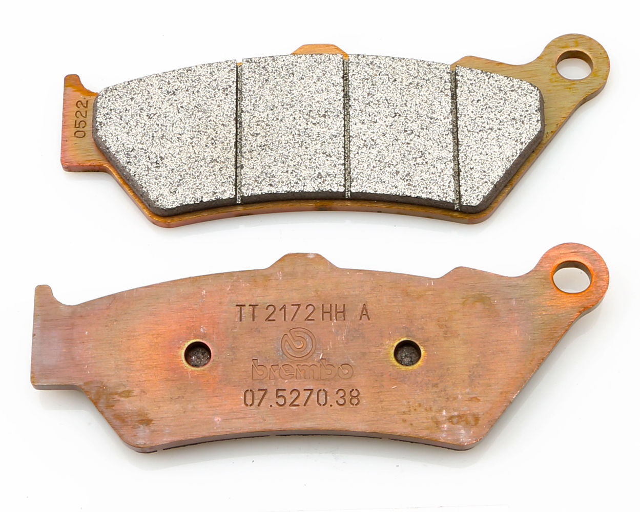

BeitragVerfasst am : Di, 24. Jun 2025, 14:11    Titel: Antworten mit Zitat
Diese Beläge sind gerade eingebaut und funktionieren eigentlich sehr gut. Sind Sinterbeläge.
