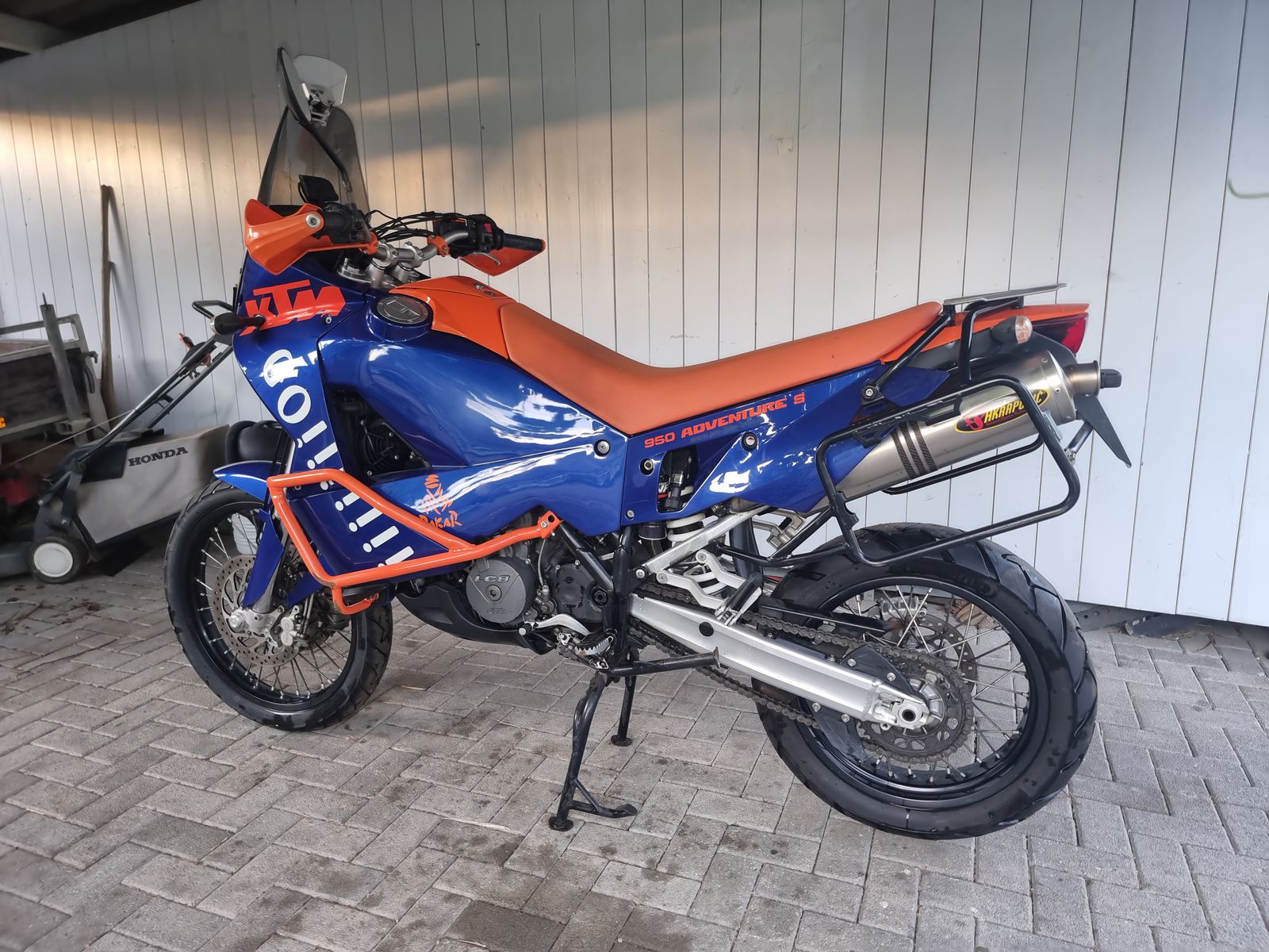

Hallo zusammen,
nach vielen Jahren hab ich mir nun endlich einen lang gehegten Wunsch erfüllt. Ich habe letzte Woche eine 2004er 950 Adventure S (blaue Go) mit 46.000KM aus einer Garage befreit. Die Maschine stand da ca. 10 Jahre und soll wohl vor dem Abstellen gelaufen sein. Der Sprit im Tank war natürlich 10 Jahre alt und der Verkäufer hat die Maschine kurz damit gestartet.
Diese Woche habe ich nun alle Flüssigkeiten getauscht und den Vergaser zerlegt. Dabei hab ich die 3 Düsen mit Pressluft durchgeblasen und Membranen geprüft. Die LLD waren beide komplett zu. Der Rest schaut alles tiptop aus. Das Drosselklappenpoti am Vergaser hab ich mit den Leitungen schwarz/blau auf 0,55V eingestellt. Im Werkstatthandbuch stand da gelb/blau, aber da kamen absurde Werte. Zündkerzen sind neu und Ventile waren alle im angegebenen Bereich.
Heute nun neue Batterie eingebaut und nach wenigen Umdrehungen lief die Maschine im Standgas (mit Choke) an. Nach kurzer Zeit lief die Maschine dann auch rund bei ca. 1000 U/Min. Standgas perfekt. Nach ca. 2 Minuten konnte ich dann auch Gas geben, ohne das die Maschine abgestorben ist. Nach ca. 5 Minuten im Standgas lief alles vermeintlich gut. Leider stottert die Maschine beim Gas geben. Sie läuft irgendwie unrund und knallt aus den Akras wie wild. Gefühlt läuft die Maschine auf 1,5 Zylindern.
Ich habe die Benzinversorgung noch nicht geprüft. Im linken Tank hab ich ca, 2-3 Liter und der rechte ist leer. Der Bypass unten ist zu. Im Display blinkt die Tankanzeige und zeigt "F" im Display an. Beim Einschalten hört man kurz die Benzinpumpe surren.
Kann es sein, dass da wo ein Benzinfilter noch zu ist? Ich habe keinen gefunden/gesehen. Muss da mehr Benzin in den Tank?
Falls wer eine Idee hat?
Grüße Roland
