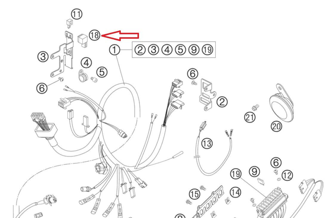

Hallo an alle,
kann mir jemand sagen, wo bei der Super Enduro das Blinkerrelais sitzt?
Ich habe mir LED Blinker gekauft, und wollte nun das Relais noch tauschen, kann es aber nicht finden.
Man hört auch nicht klacken, wenn man den Blinker einschaltet.
Vielen Dank schon mal für eure Antworten

Hallo Dündi,
das Relais sitzt unter der Scheinwerfermaske am rechten Holm auf einer Blechhalterung.

Hi Siregon, danke für deine Info. Das habe ich befürchtet.
Ich komme da jetzt schlecht hin, weil ich die Rade Verkleidung dran habe. Ich höre da auch kein Klicken von Relais. Mal schauen ob ich mit Widerständen wegen den LED Blinkern arbeite.
