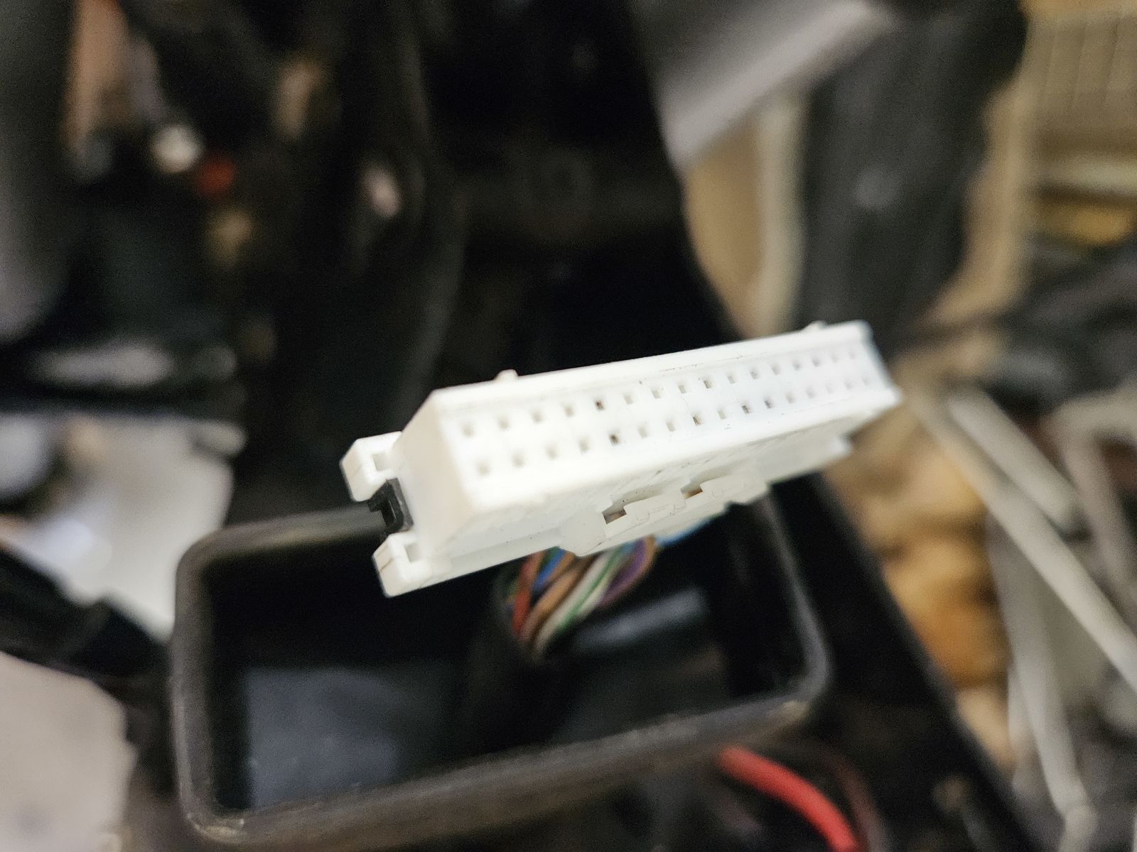

Ein Hallo,
für ein Bastelprojekt möchte ich einen anderen Tacho für meine KTM verwenden.
Um den original Kabelbaum in Ruhe zu lassen, möchte ich einen Adapter bauen. Dafür benötige ich das Gegenstück von unserem KTM Tacho Stecker. Kennt jemand die Bezeichnung und/oder kann mir sogar einen Link zu diesem Teil senden?
Danke und Gruß
Michael c.
PS Bilder vom Stecker...

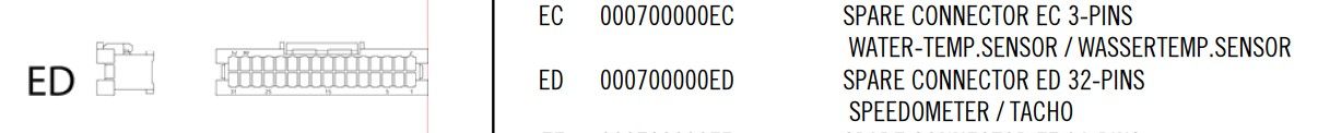

Aus Steckerliste:
Hersteller ist wohl JST - mit etwas Goggeln findet sich bestimmt irgendwo ein Gegenstück

Vor allem der Hersteller hat mir bei der Suche sehr geholfen. Der wird es vermutlich sein:
https://docs.rs-online.com/8507/0900766b81654ed8.pdf
Einzig das beziehen gestaltet sich schwierig. Mindestabnahme 1.500 Stück. Zeit für eine Sammelbestellung Laughing .
