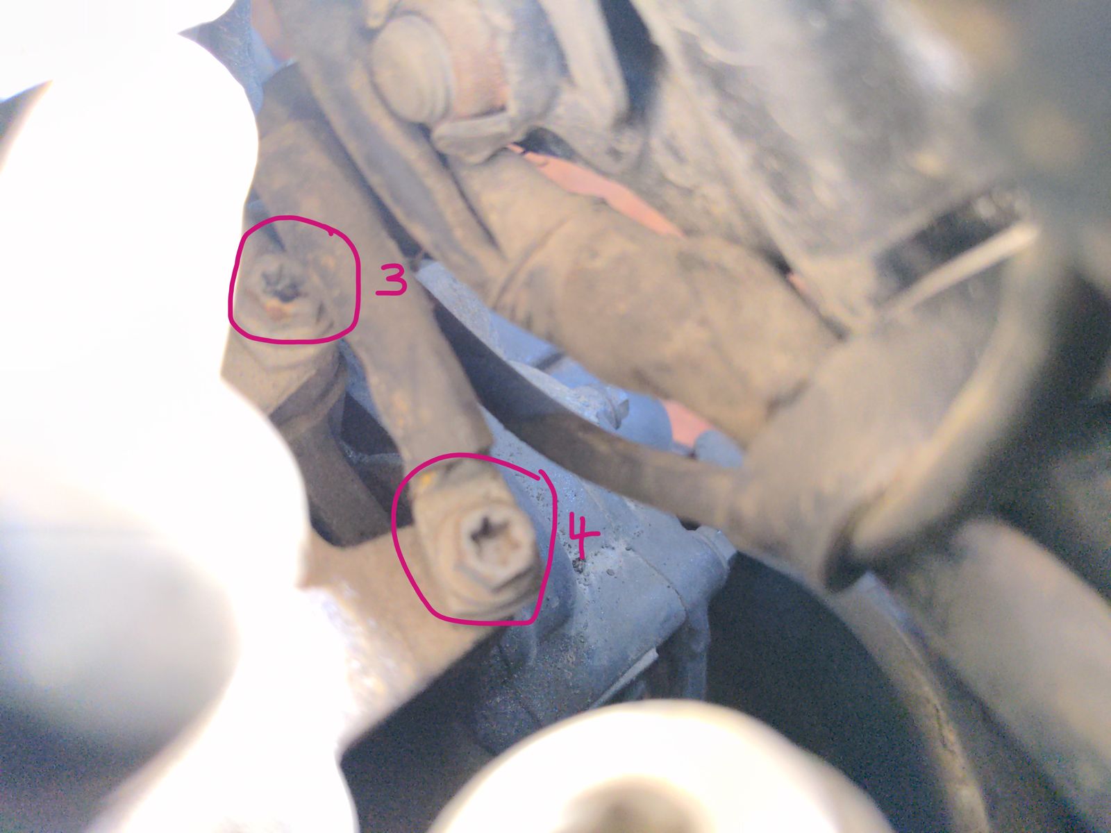

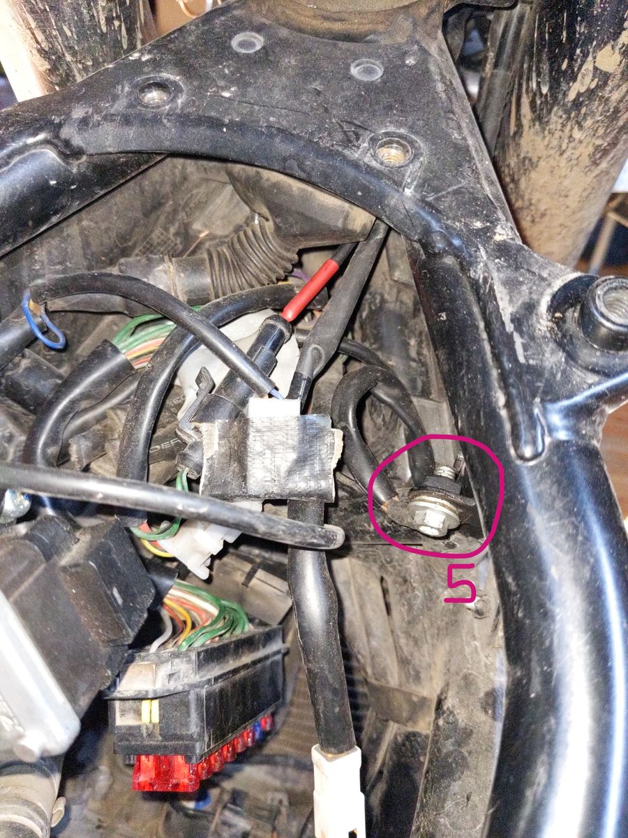

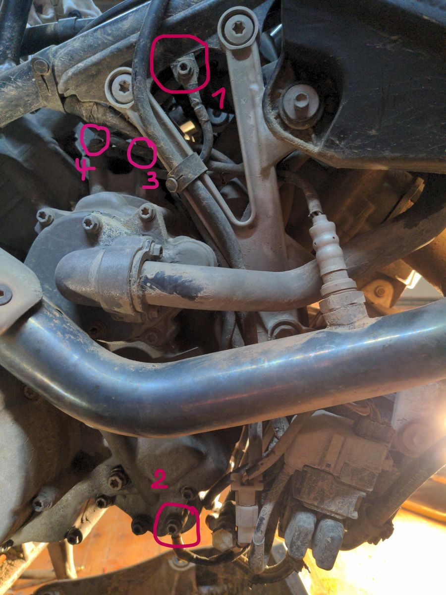

Hallo zusammen,
im Zuge der Ventileinstellung bei meiner 990 Bj2009 will ich mich auch mal den Massepunkten widmen.
Bis jetzt hab ich 5 Massepunkte ausfindig gemacht.
Meine Frage: habe ich alle oder gibt es noch mehr?
Folgende Massepunkte habe ich gefunden:
Nr.1: linke Seite hinter Tank oben am Rahmen
Nr.2: linke Seite motorseitig unten "neben" Starterrelais
Nr.3: linke Seite vordere Schraube Anlasser
Nr.4: linke Seite hintere Schraube Anlasser
Nr.5: linke Seite Rahmen innen im Bereich LuFi-Kasten vorne

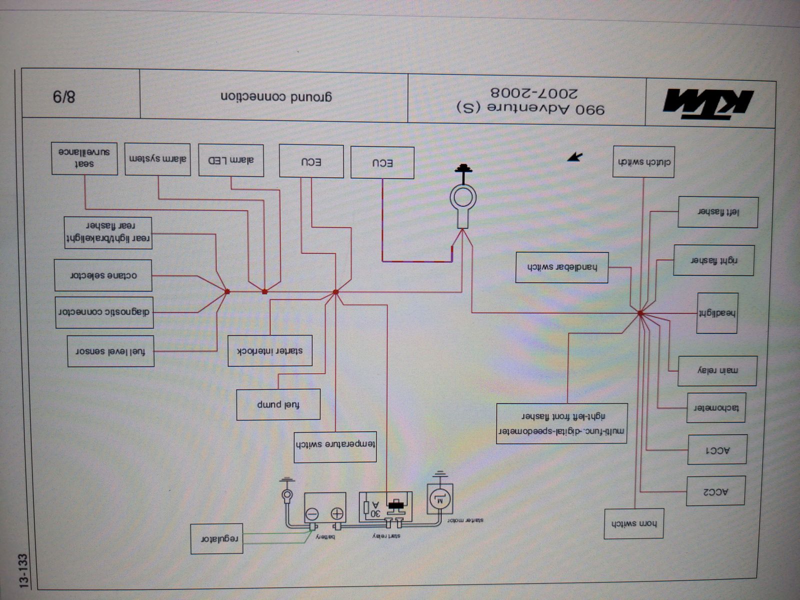

Hab auch im WHB nachgeschaut aber bin nicht so richtig schlau geworden. Hab auch keinen Plan für "ab Bj2009" gefunden...?!
Hat hierzu jemand mehr Infos oder Hinweise?

Massepunkt 5
 Dateigröße:  249.97 KB
 Angeschaut:  1648 mal
Massepunkt 3 und 4
 Dateigröße:  149.98 KB
 Angeschaut:  1644 mal
Massepunkte 1,2,3 und 4
 Dateigröße:  163.75 KB
 Angeschaut:  1607 mal
Auszug aus WHB
 Dateigröße:  312.37 KB
 Angeschaut:  1654 mal
