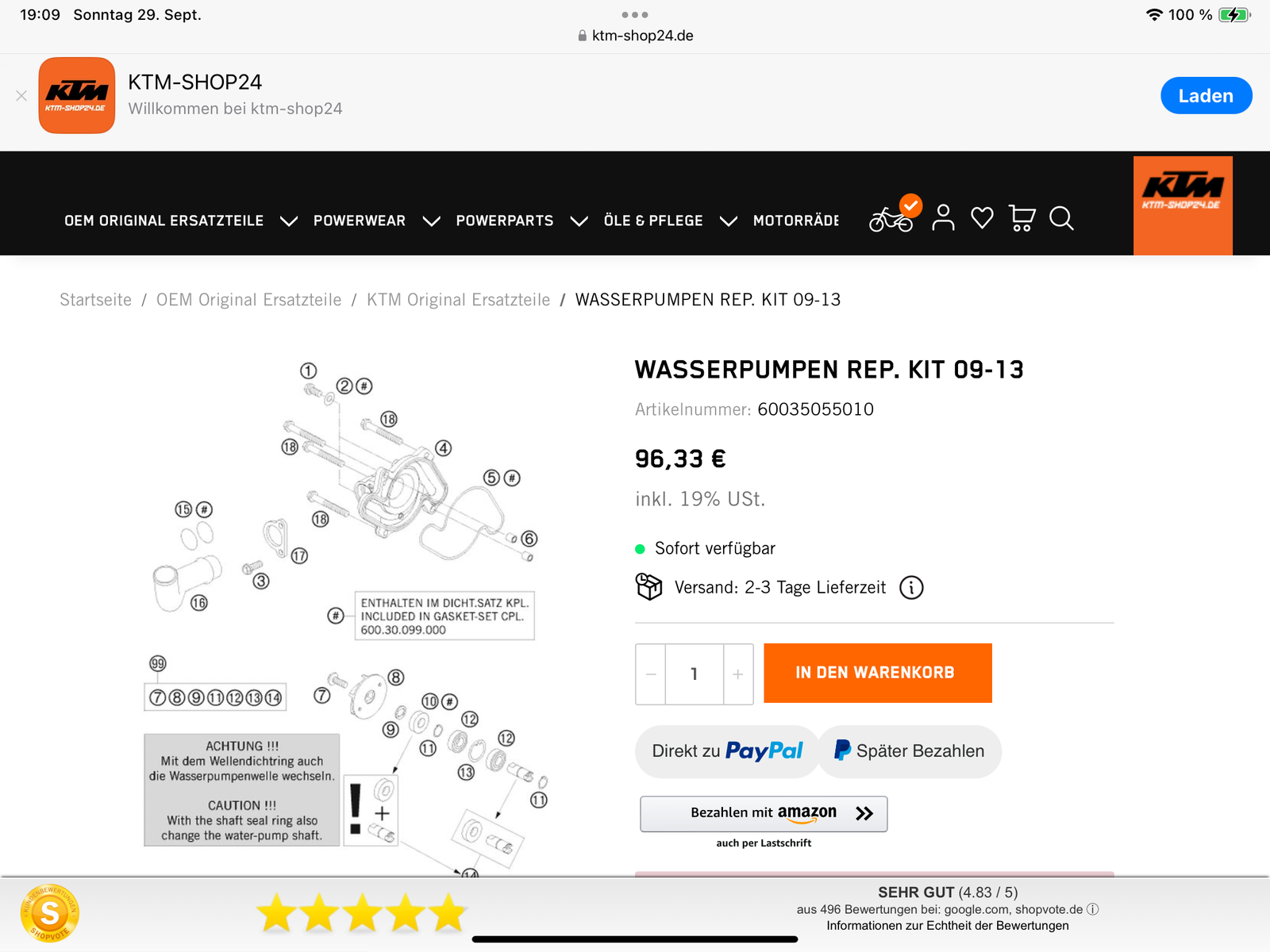

Schau mal hier: https://www.ktm-shop24.de/wasserpumpen-rep-kit-09-13-60035055010
Die Teilenr. ist nicht dieselbe Wink
