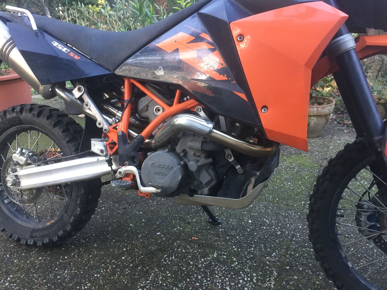

Obwohl es keinen nennenswerten Wintereinsatz gab, ist am linken Verteilerrohr der Endtopf abgerostet. ... Habe dann gesehen, daß der vordere Krümmer auch schon minimale Durchrostungen hat und mich dann entschlossen, statt einer Reparatur das ganze neu zu bauen.
Als Inspiration diente mir "power cell".
Das VA habe ich wie er in 45mm genommen, passende Rohre mit 60/70mm Radius gab es bei Hild tuning, 100mm Radius bei Alutec racingparts.
Somit stand einem Nachbau in original Form nichts mehr im Wege.
Allerdings bin ich wie power cell vorgegangen und habe die Krümmerlängen angeglichen. so das beide gleich lang sind und kein Interferrenzrohr gebraucht wird.

saubere Arbeit, schaut gut aus Wink

Sieht von Weitem gut aus.
Respekt.
