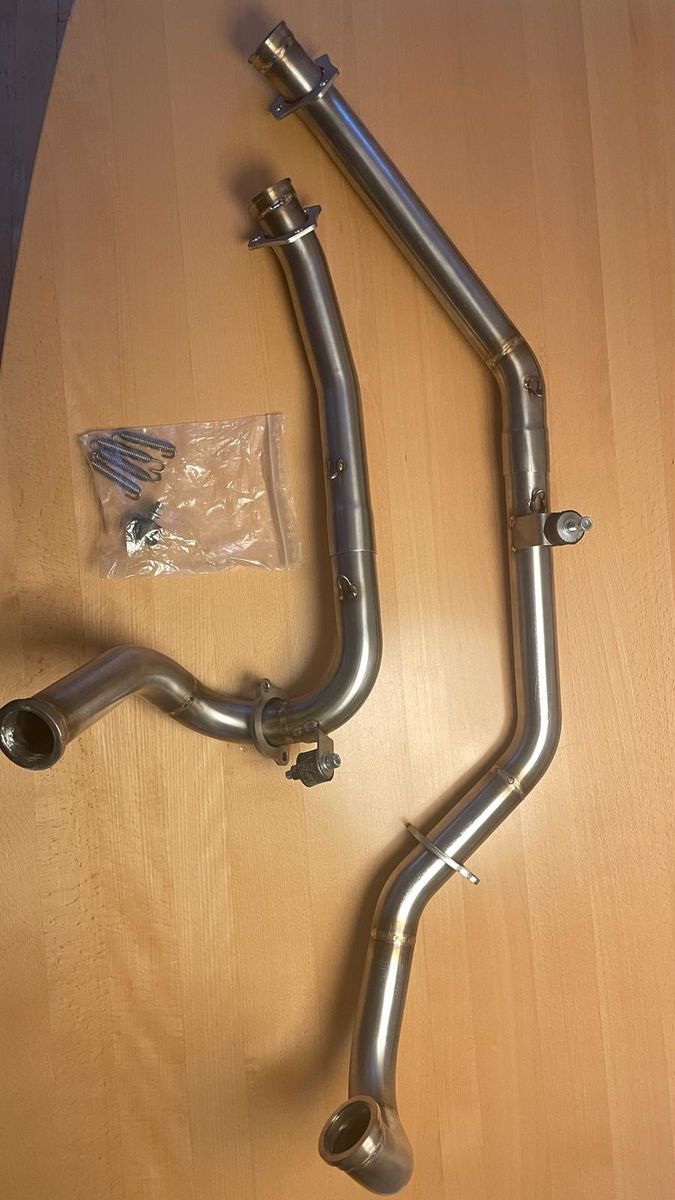

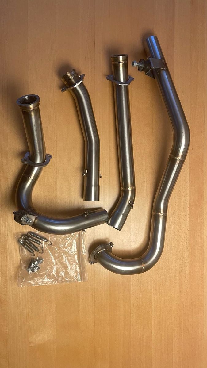

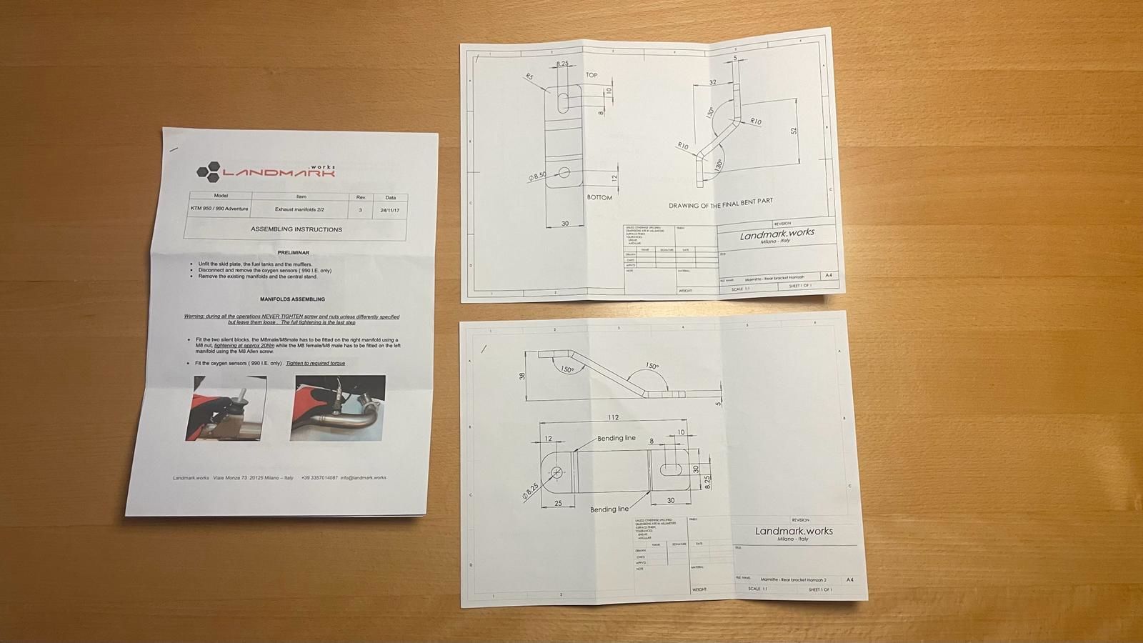

Gestern (23.01.2024) sind die Landmark-Krümmer gut verpackt angekommen, 5 Werktage waren sie von Mailand zu mir nach Vorarlberg unterwegs wub
Mit dabei waren auch eine Montageanleitung und zwei Zeichnungen von 2 möglichen Befestigungsvarianten, aber ob ich damit was anfangen kann bzw. ob ich das überhaupt brauche wird sich weisen gruebel
Jetzt steht die Demontage des Hauptständers, der Endtöpfe und der Originalkrümmer an, dann kommt die "Anprobe" der Ralley-Krümmer an die Reihe.
Da wird sich zeigen wie gut oder schlecht (was ich nicht hoffe) die neuen Krümmer passen und was ich am Unterfahrschutz anpassen muß - da ich nicht mehr den originalen Unterfahrschutz montiert habe ist da vielleicht gar keine Anpassung notwendig, man wird sehen Wink

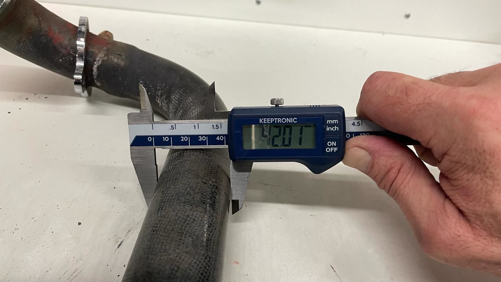

Hat jemand aus dem Forum den Innendurchmesser der Originalkrümmer?
Komme gerade nicht in die Werkstatt zum nachmessen.
Danke!

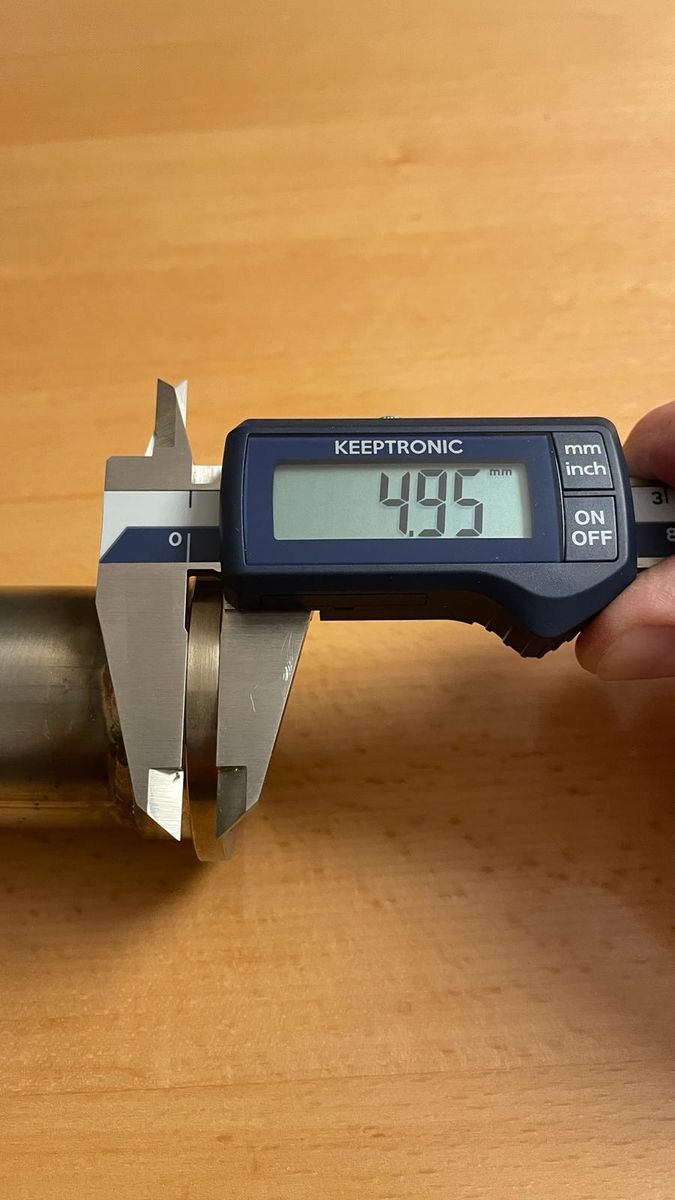

Innendurchmesser der Originalkrümmer kann ich liefern wenn sie abgebaut sind, bin schon dran und sollte nicht allzu lange dauern Wink
Grüße von Roland

BeitragVerfasst am : Mi, 24. Jan 2024, 10:45    Titel: Antworten mit Zitat
Hab jetzt "nur" den vorderen Originalkrümmer gemessen, gehe davon aus dies ist bei beiden gleich Wink

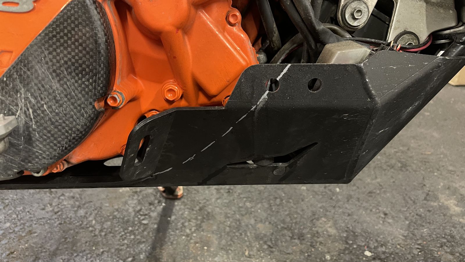

Hauptständer ist weg, Unterfahrschutz muß angepasst werden 🤷‍♂️

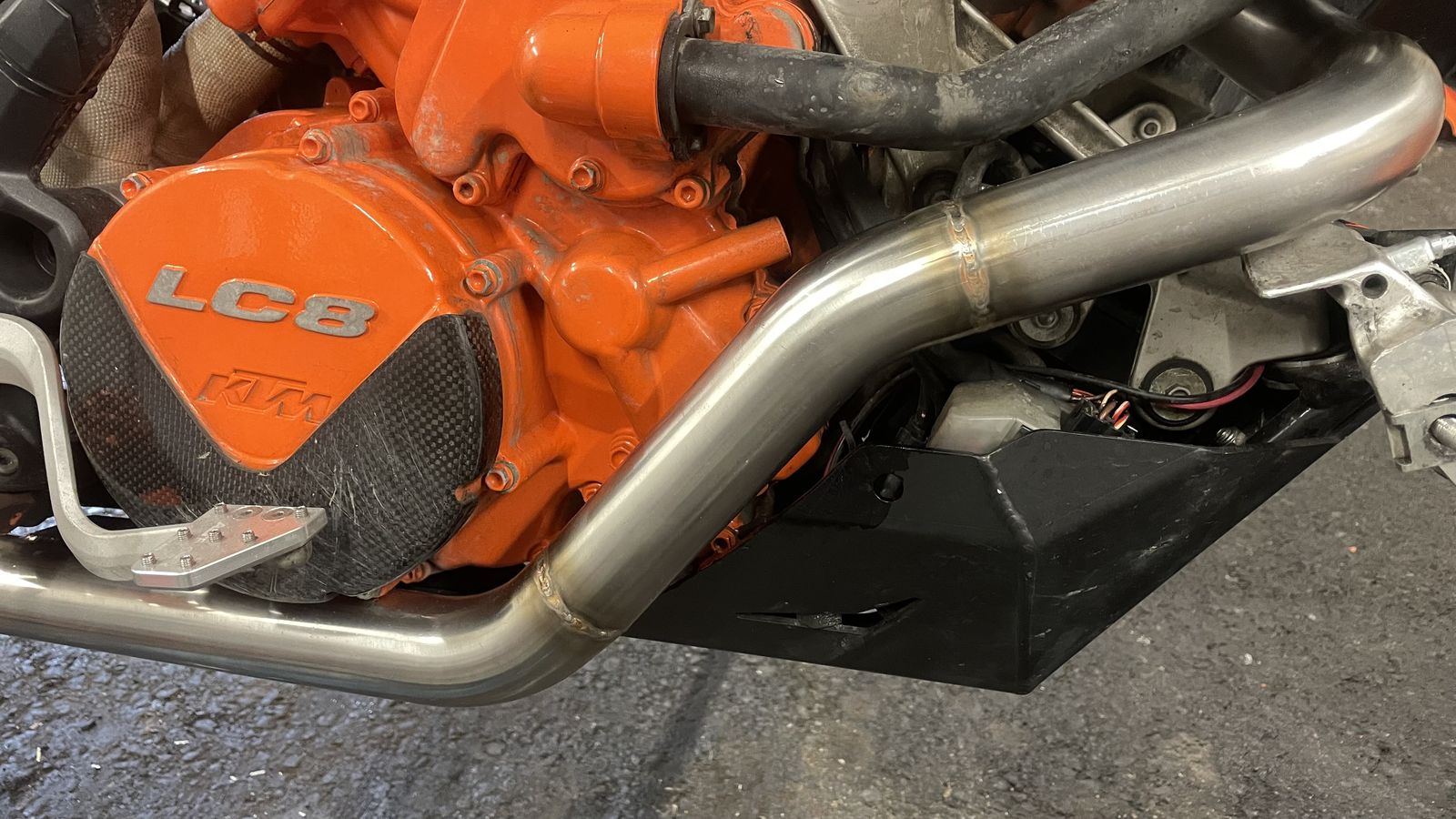

BeitragVerfasst am : Mi, 24. Jan 2024, 13:47    Titel: Antworten mit Zitat
Anpassung erledigt Wink

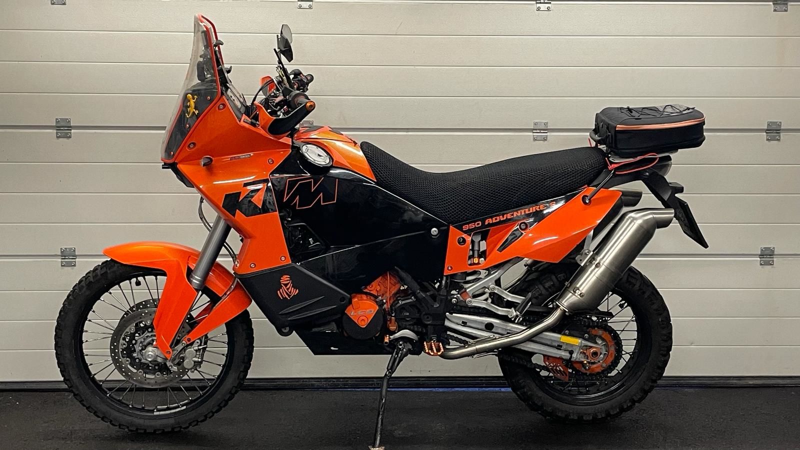

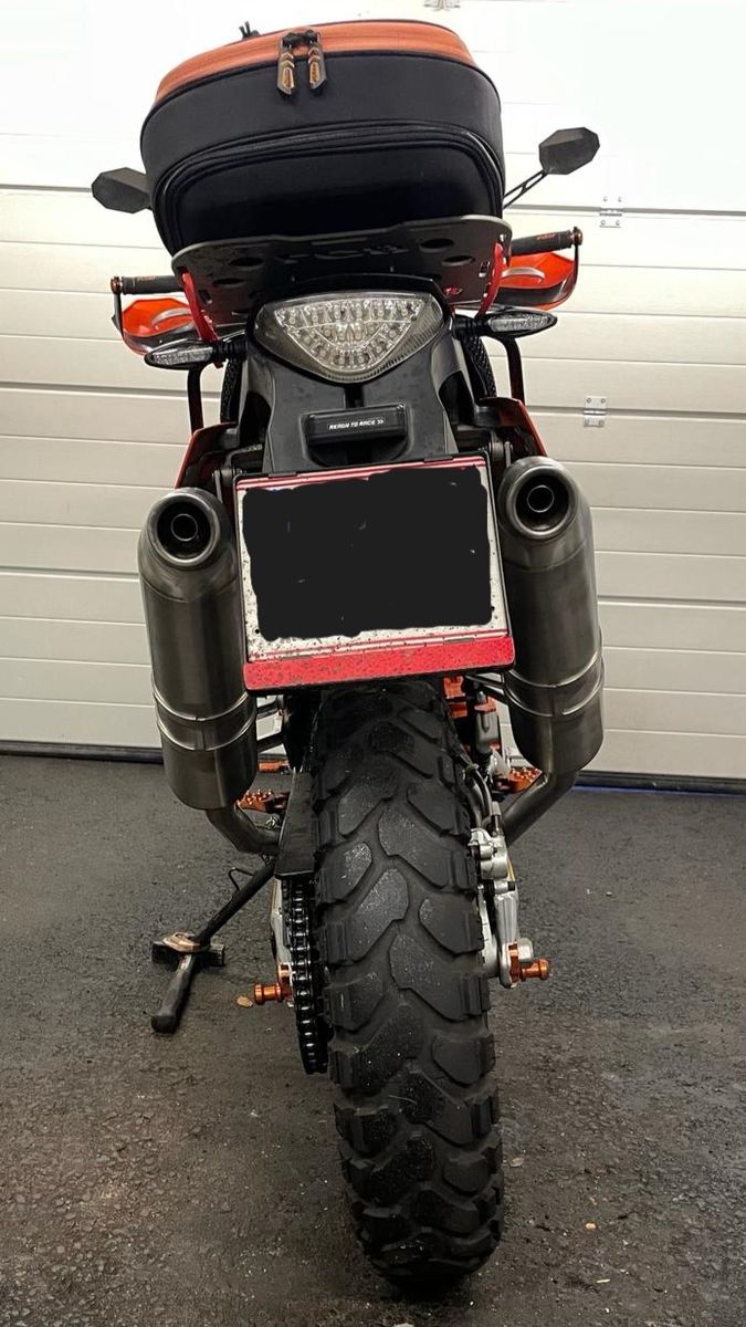

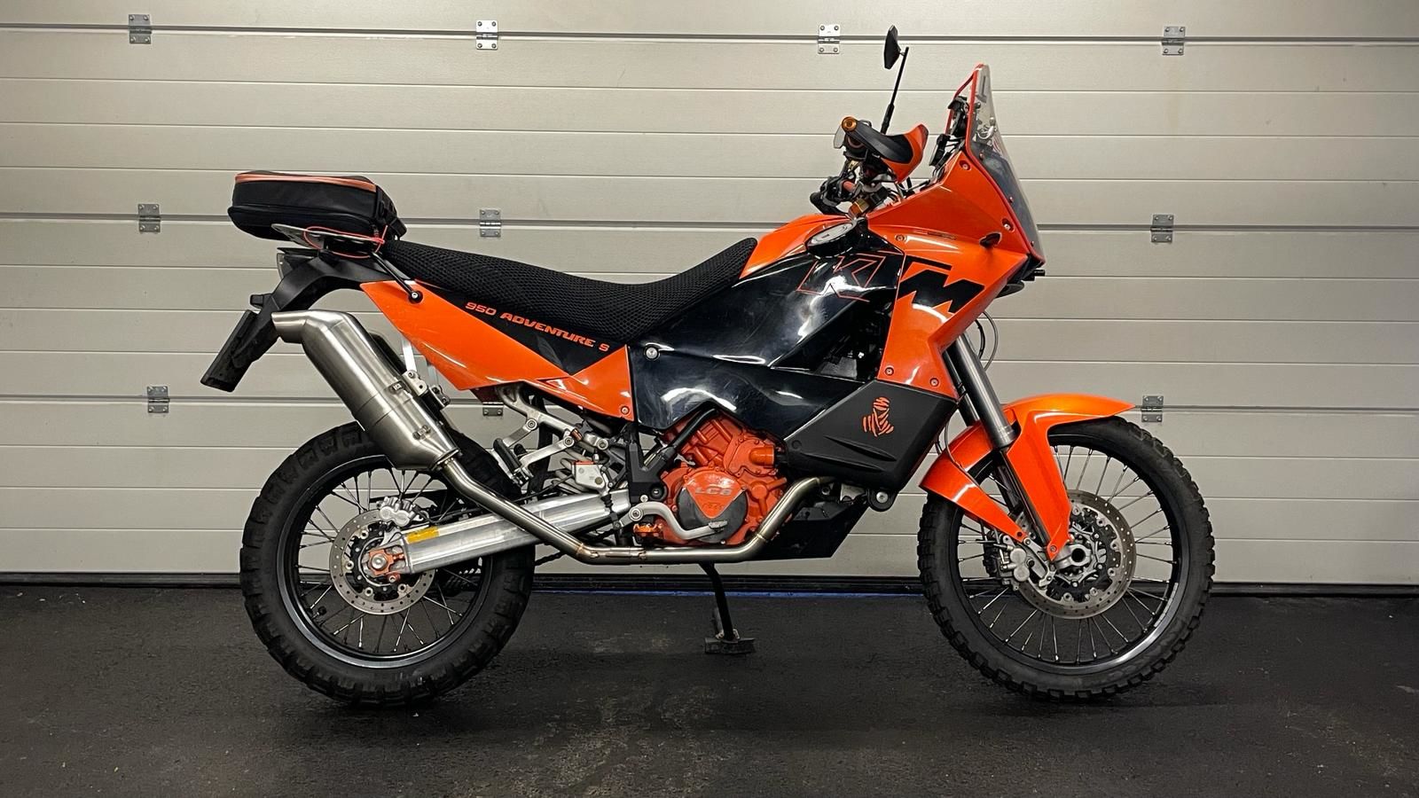

So, für's Erste ist es vollbracht Mr. Green
Ich hab mir das Dokumentieren der eigentlichen Krümmermontage gespart da sie selbstsprechend ist - außer der Anpassung vom Unterfahrschutz mußte nichts überarbeitet/nachgearbeitet werden, alles paßte super und es ist genug Freiraum zu Schwinge und Bremssattel Wink
Generell würde ich sagen ist die Aktion mit etwas handwerklichem Geschick kein großes Thema, zwei linke Hände sollte man aber nicht haben Laughing
Vorläufig hab ich die Endtöpfe von der 690 montiert, am 11. Februar bekomme ich Akras, dann gibt's ein kurzes Update Cool
Ich hätte auch die beiden Hitzschutzbleche für die 690-Endtöpfe, aber da wäre noch einiges an Modifikation notwendig und da ich sowieso Akras montieren werde spar ich mir das Razz
