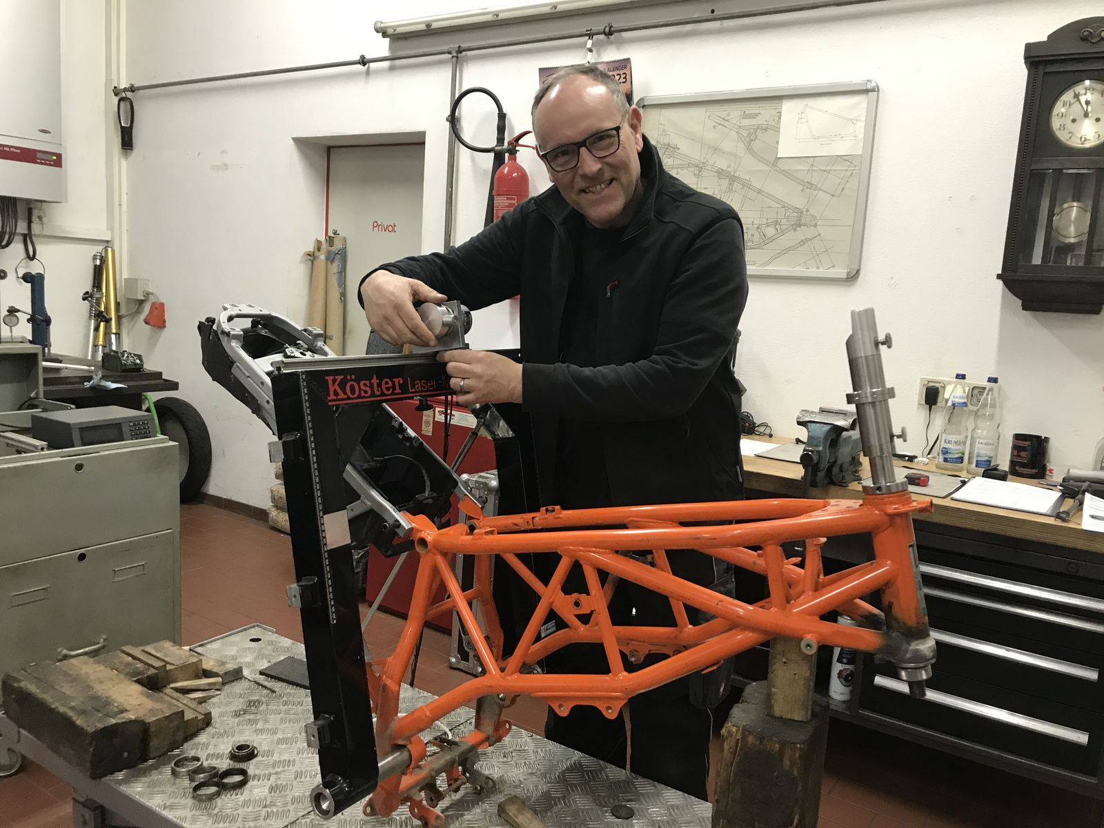

Mal ne Wasserstandsmeldung zum SE - SM Projekt.
Der Rahmen meiner Verunfallten SE sowie die Gabelteile sind fachmännisch gerichtet.
Durch mein recht ziviles Tempo beim Einschlag in die B-Säule des Colt haben Fahrer und Maschine überlebt.
Die Verformungen waren gut reparabel. Dank an Lui für den Tip für den Fachmann für das Vermessen und Richten von Motorradteilen im bayrischen Schwaben Nähe Günzburg.
Fa. Köster GmbH , Herr Staudacher.
Hier wird nicht nur eine patentierte Lehre mit Lasertechnik entwickelt und hergestellt, sondern mit fachmännischem Wissen und Geschick und den geeigneten Folterwerkzeugen Motorradrahmen, Gabelbrücken, Gabelrohre etc. aufs Zehntel genau gerichtet.
Ich habe mir einen Arbeitstag reservieren lassen, die Sachen am Vortag abgegeben und am nächsten Tag abholen können.
Gute und freundliche Besprechungen, Beratung und Erläuterungen inklusive.
In den nächsten Wochen schaffe ich den Rahmen zum Pulvern.
Defekte Teile habe ich inzwischen auch komplett zusammen.
Die SE darf also im Original weiterleben , auch wenn ich jetzt erstmal dabei bin, Spaß am Einzylinder zu finden.
